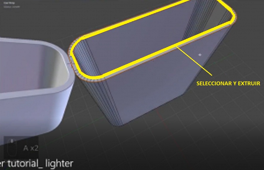

    Hola, estoy modelando un mechero zippo para un trabajo de la universidad..
    A la base le he dado un grosor tras el uso de Solidify y thic:0.1800. Ahora he de seleccionar la arista interior de esta cara (imagen2)pero no me da la opción. Me deja únicamente seleccionar la arista exterior. En el tutorial usa Hard Ops Harpen, pero en mí versión de Blender no lo tengo instalado.
    ¿Me podríais ayudar con alguna otra posibilidad?
    La selección de esta arista es para una posterior extrusión. Querría conseguir lo que se muestra en la imagen nº3..
    Gracias de antemano.
    IMAGEN 1
    IMAGEN 2.
    IMAGEN 3.

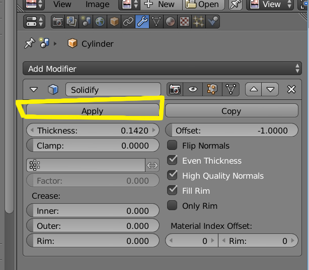

    Lo que puedes hacer, es aplicar (botón APLY del modificador Solidify) y se crearía una malla con volumen y ya podrías seleccionar el loop interior o el que quieras.
Nombre: apply.jpg
Visitas: 920
Tamaño: 125.5 KB
    Eso sí, ya no se puede volver atrás cuando aplicas el modificador.

    Hola, no lo permite ya que el objeto no es un plano o superficie. Entonces debes crear en ese borde un Edge loop y seleccionar esas caras y extruirlas.
    Espero se entienda. Un saludo.
Nombre: 1.CREAR EDGE.jpg
Visitas: 234
Tamaño: 79.7 KB
Nombre: 2.SELECCION Y EXTRUIR.jpg
Visitas: 192
Tamaño: 84.7 KB
    Algo asi.
    Instagram @dj.vivanco

    Creo que el problema, es que tiene puesto el modificador Solidify y en ese caso, solo existe un loop, el otro que se ve, no es real. Por lo que primero debería aplicar el modificador Solidify y luego si que ya podría crear nuevos loops y extruir,.
