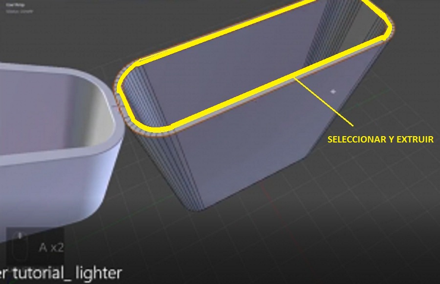

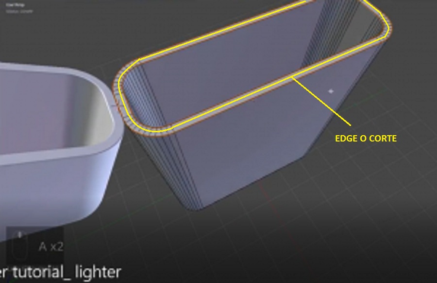

    Hola, no lo permite ya que el objeto no es un plano o superficie. Entonces debes crear en ese borde un Edge loop y seleccionar esas caras y extruirlas.
    Espero se entienda. Un saludo.

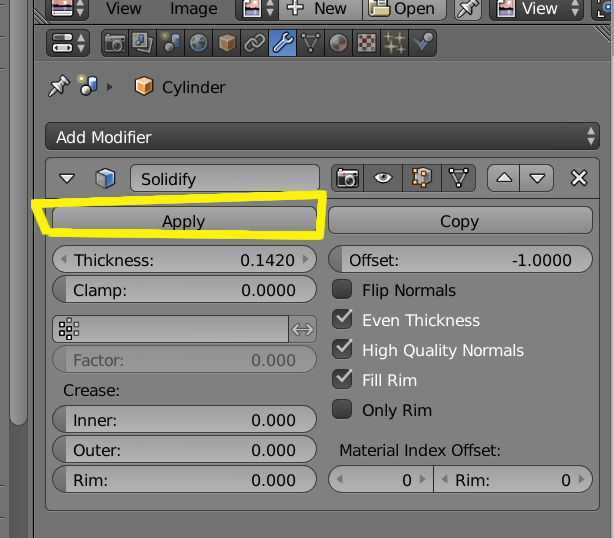

    Lo que puedes hacer, es aplicar (botón APLY del modificador Solidify) y se crearía una malla con volumen y ya podrías seleccionar el loop interior o el que quieras.
Nombre: apply.jpg
Visitas: 720
Tamaño: 125.5 KB
    Eso sí, ya no se puede volver atrás cuando aplicas el modificador.

Nombre: 1.CREAR EDGE.jpg
Visitas: 135
Tamaño: 79.7 KB
Nombre: 2.SELECCION Y EXTRUIR.jpg
Visitas: 79
Tamaño: 84.7 KB
    Algo asi.

    Creo que el problema, es que tiene puesto el modificador Solidify y en ese caso, solo existe un loop, el otro que se ve, no es real. Por lo que primero debería aplicar el modificador Solidify y luego si que ya podría crear nuevos loops y extruir,.
