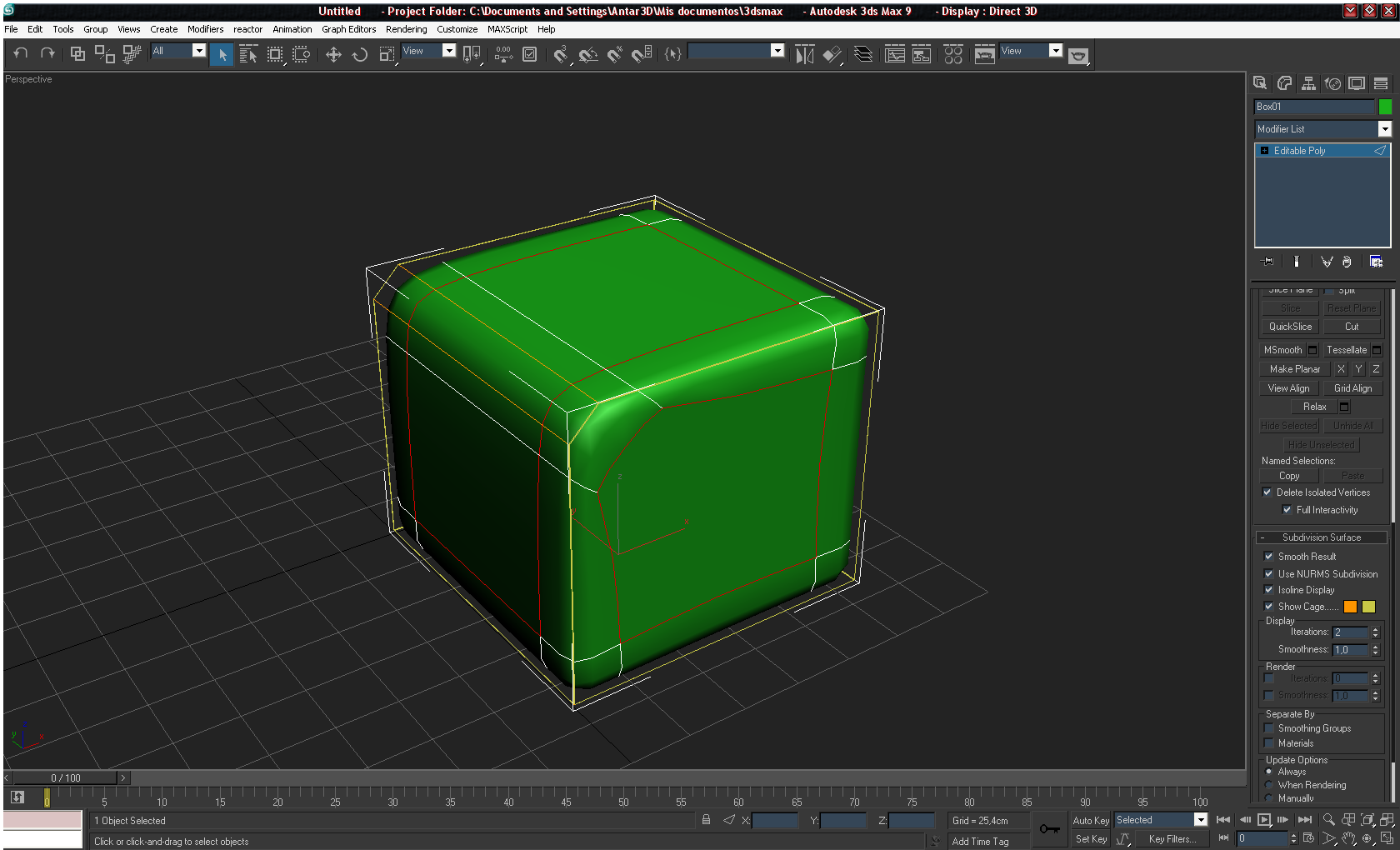

    Hola buenas Joan, si entiendo bien, lo que quieres es básicamente redondear la aristas del cubo sin que este pierda la forma. Algo como la imagen que adjunto.

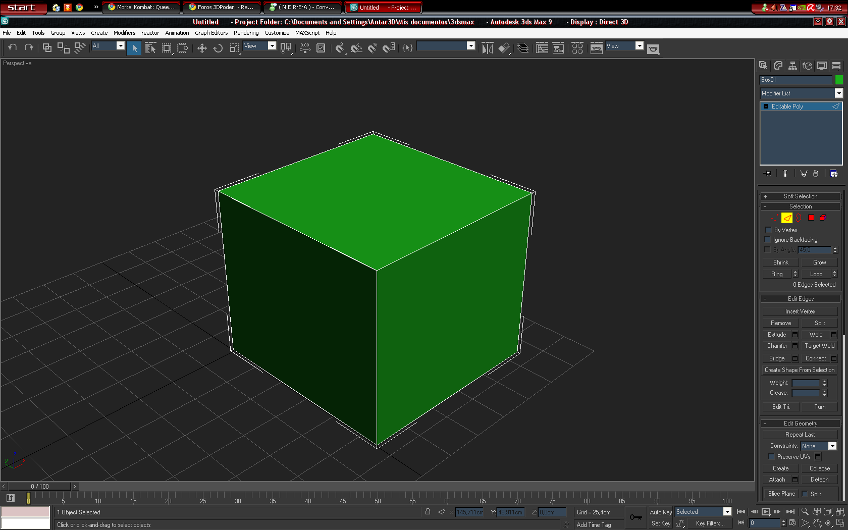

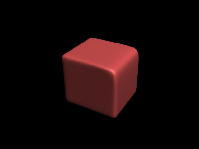

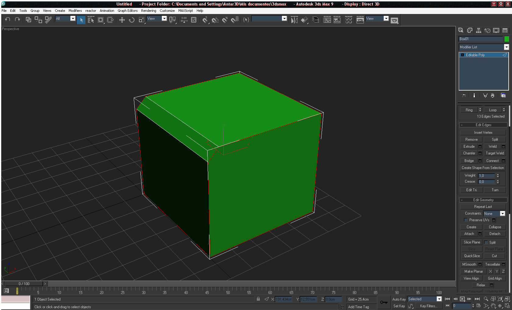

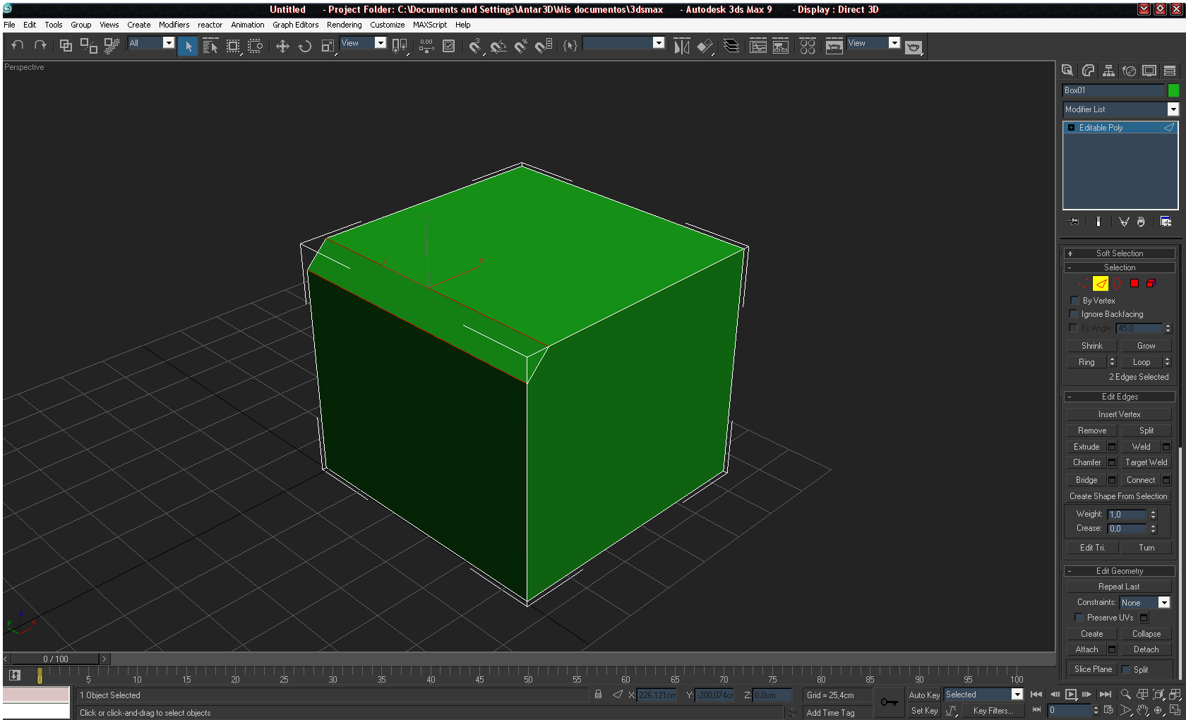

    Vaya, primero quería sabes si entendí bien, la manera de hacerlo es fácil, selecciona la arista que deseas redondear, yo use chamfer para crear un polígono más entre ellas, seguidamente seleccione todas las aristas menos las dos que quería que se redondearan, y aplique un chamfer de poco valor, ahora si suavizas se quedará redondo por esa arias y el cubo no perderá la forma. Te adjunto unas imágenes, espero que te ayude, si quieres que la zona quede más redondeada puedes insertar alguna arista más. Suerte.

    Ya tienes la respuesta en la última imagen que te manda Antar, partiendo de que tengas el cubo como Edit Poly y no otro, solo tienes que marcar como viene en la imagen el use Nurms subdivisión, y no te hacen falta 4 aristas con una ya basta. Saludos.
    Posdata: si no haces el pequeño chamfer que te indica Antar el Nurbs subdivisión te va a desgraciar el cubo.
