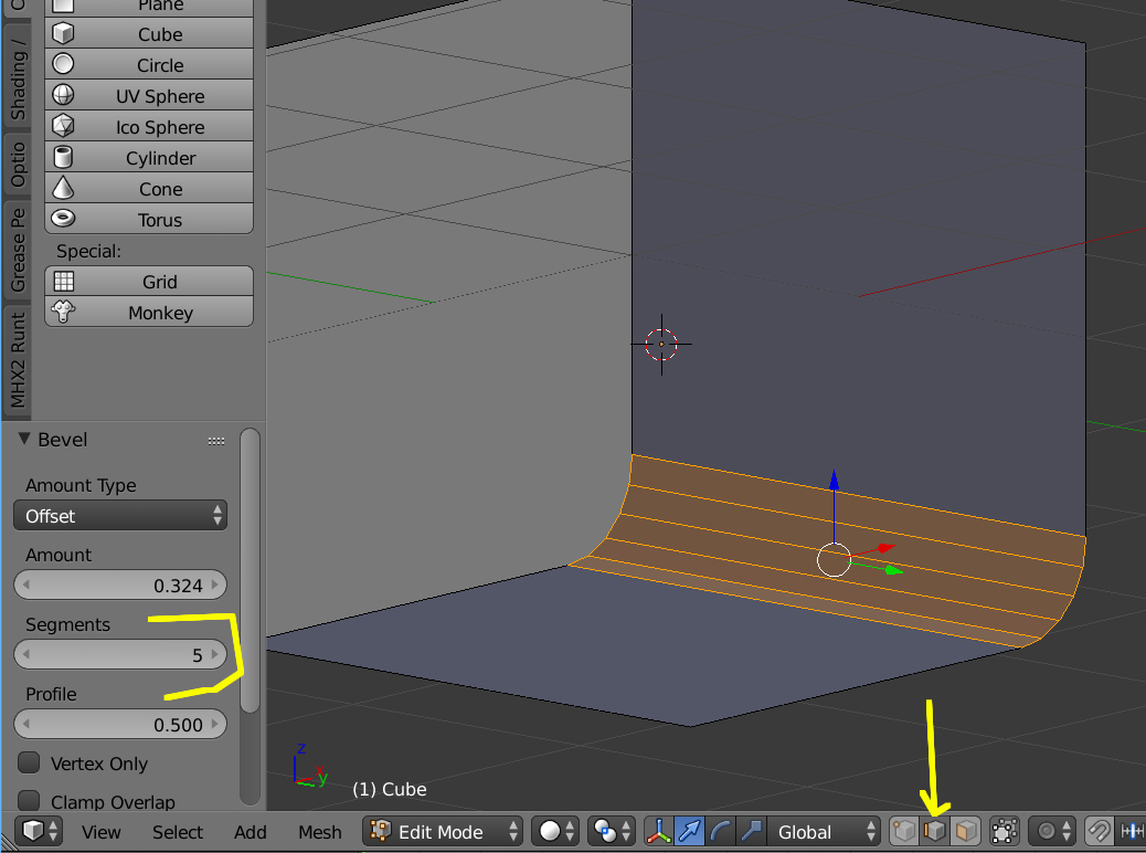

    Según el modelo, se puede utilizar BEVEL
    O sea, seleccione estando en modo edición y con los edges seleccionados, el Edge que quieres redondear y presionas CTRL+B y en el panel de la izquierda subes el valor de los segmentos (Segments).
Nombre: Bevel.jpg
Visitas: 1519
Tamaño: 227.3 KB

    Suavizar solo parte de la malla
    Según el modelo, se puede utilizar bevel, o sea, seleccione estando en modo edición y con los Edges seleccionados, el Edge que quieres redondear y presionas Control + b y en el panel de la izquierda subes el valor de los segmentos (segments).
Nombre: Bevel.jpg
Visitas: 1519
Tamaño: 227.3 KB

    Solo hay que seleccionar las aristas (Edges) que quieres que se redondeen, subo un pequeño vídeo, pero, de todas formas, si escribes en. YouTube bevel Blender, te saldrán un montón de vídeos sobre el tema.

    Solo hay que seleccionar las aristas (Edges) que quieres que se redonden.
    Subo un pequeño vídeo, pero de todas formas, si escribes en YouTube Bevel Blender, te saldrán un montón de vídeos sobre el tema.
    Muchas gracias, no conocía la herramienta y parece súper útil.
