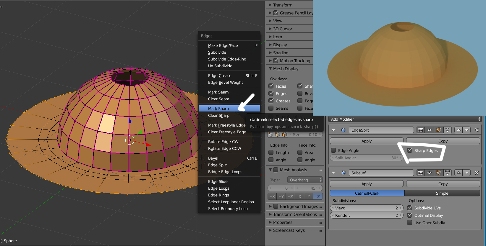

    De todas formas, tendrías que hacer el modelo para luego sacarle el mapa de normales.
    Un ejemplo en Blender sería ponerle en esas aristas un Sharp.
    Luego se añade un modificador de Edge Split marcando solos Sharp Edge.
    Y se puede poner un modificador de suavizado, que afectará un poco, pero que creo que quedaría pasable.
    De eso sería sacar un mapa de normales o un bump para un modelo en Low Poly o modelo sin mucho detalle.
Nombre: sharp1.jpg
Visitas: 1016
Tamaño: 589.3 KB
    En otros programas supongo que, habrá cosas muy parecidas.
