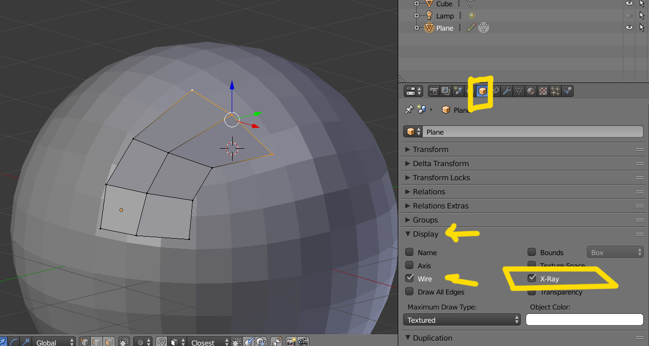

    Hola que tal, estoy haciendo retopología en Blender, pero tengo un problema enorme, cuando muevo los vértices, estos se mueven siempre siguiendo los ejes de coordenadas, no sé cómo evitarlo, yo necesito que se muevan siguiendo la topología de alta densidad, para que la topología que estoy creado de baja densidad sea lo más fiel posible a la de alta, estoy usando el modificador skin Wrap y Bsurfaces, con esto funciona muy bien, pero me da tremendos problemas cuando necesito recorrer los vértices manualmente, también me pasa lo mismo con los Edges o Faces, espero alguien me pueda ayudar con este grave problema que imagino tendrá una solución sencilla. Saludos y gracias.

    Hay diferentes formas de ver la malla en el visor. Prueba a seleccionar el objeto que estas creando encima, (la retopología) y ves a object > display y activa vista de wire y x-ray, por ejemplo.

    Hola, muchas gracias por las respuestas, voy a probar, pero el problema no es la visualización, eso está bien y si algo me estorba selecciono y oculto esa geometría, lo que yo quisiera es que pudiera mover los vértices de manera libre hasta cierto punto, es decir que no solo pueda moverlo con la restricción de uno o dos ejes como me está pasando, o solo muevo por el eje Z o por el Y o por X o por dos de ellos a la vez, pero para cambiar de un eje o par de ejes, necesito soltar el movimiento para empezar otro, además de que si pienso que ya quedó bien y roto la cámara para verlo desde otro ángulo, queda fatal si el movimiento es grande, yo quisiera entonces que el movimiento en parte fuera libre en cuanto a ejes, pero que se restrinja a moverse solo a través de la topología de altos polígonos para qué una vez que se vea bien rote la cámara a otra perspectiva y si queda mal aun así ya sería mucho más leve mientras siga aún estando pegado a la topología de alta densidad, me pregunto si esto lo puedo controlar con offset de el Skin Wrap o clip de kep above surface activo, esto último suena justo lo que necesito, pero no se en donde se encuentra, como sea voy a buscarlo y a probarlos. Muchas gracias.
