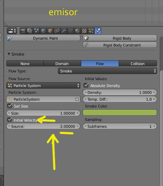

    voy a probar, tengo que mandarlo para abajo al humo, veo si tengo que usar la gravedad de las partículas o el marcador de temperatura de fisica- agradecido como siempre. Solimán.
    22,339
    Humo en Blender
    Cambiando algunos parámetros se puede hacer, aunque creo que a la larga el humo tiende a subir, aunque le quites o pongas gravedad.
