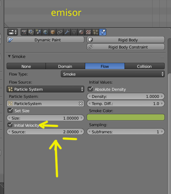

    Hola, necesito hacer humo en una animación y no encuentro un parametro que me permita determinar desde que frame y hasta qué frame quiero hacerlo, como, por ejemplo, si puedo hacerlo con las partículas, El humo aparece en continuo y no encuentro forma de restringirlo al lugar que yo quiero, muchas gracias.

    Hazlo por partículas. Es más fácil controlarlo toda con un sistema de partículas.
    En el Objeto emisor en Physics > Smoke > Flow Source cambias de Mesh a Partícles, por supuesto primero debes crear unas partículas donde se puede poner el frame que quieres que empiece y que termine.

    voy a probar, tengo que mandarlo para abajo al humo, veo si tengo que usar la gravedad de las partículas o el marcador de temperatura de fisica- agradecido como siempre. Solimán.

    Cambiando algunos parámetros se puede hacer, aunque creo que a la larga el humo tiende a subir, aunque le quites o pongas gravedad.

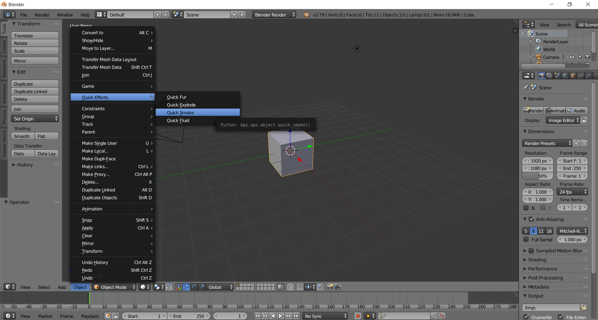

    Humo en Blender
    Hay una opción más rapida: seleccione el objeto que quieres que sea el emisor de humo; abres el submenú Object y Quick effects lo seleccionas. Te lo hará automáticamente.
