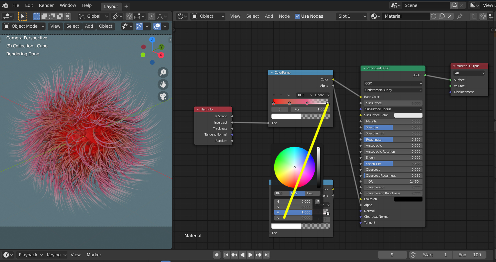

    Hola Solimán, me han gustado mucho los dos videos.
    En el segundo comentas que se podría añadir un alfa para generar transparencia en las puntas.
    ¿Podrias explicar como? Gracias.
  6. #5
    22,360
    693
    7236
