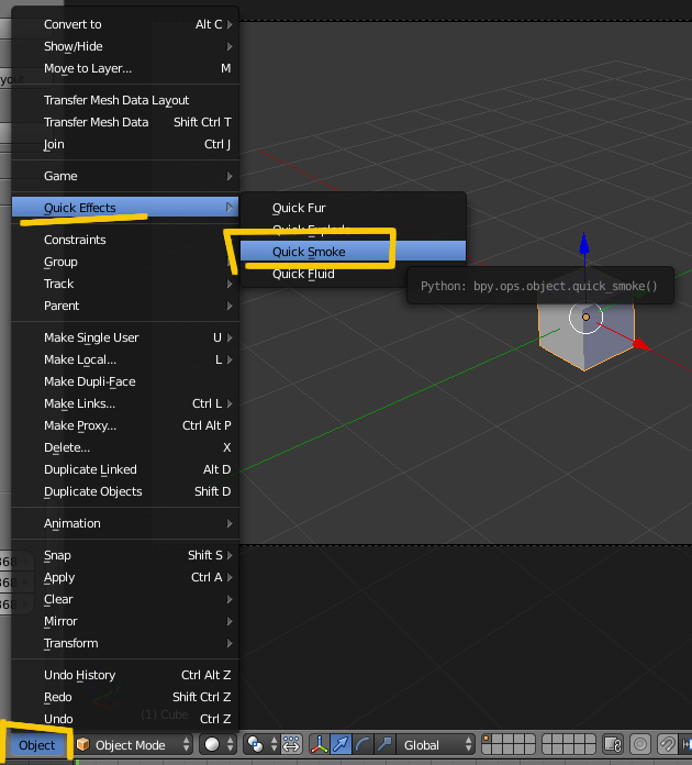

    El humo (Smoke) lo puedes crear con dos clics.
    Solo selecciona o crea el objeto emisor y Object > Quick Effects > Quick Smoke.
Nombre: hum.jpg
Visitas: 337
Tamaño: 187.2 KB
    Si ves que no actúan las dinámicas, empieza desde el frame CERO o te pones en el último y dejas que empiece de nuevo.
    Lo que sí que tienes que elegir entre hacer el render con Blender Render o con Blender Cycles, pues los materiales son diferentes.
