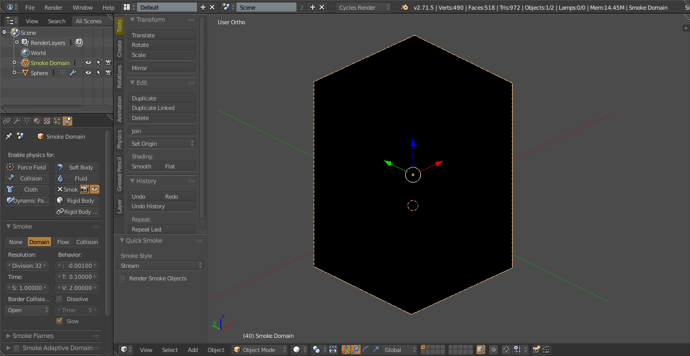

    Pues eso que me quema. No consigo que funcione el humo, ni en Cycles ni en el interno. Se me queda negro y punto. Me gustaría meterle a una escena mía este tipo de físicas, pero no sé qué le pasa. A ver si a alguien le ha pasado algo así. Lastima. Saludos.

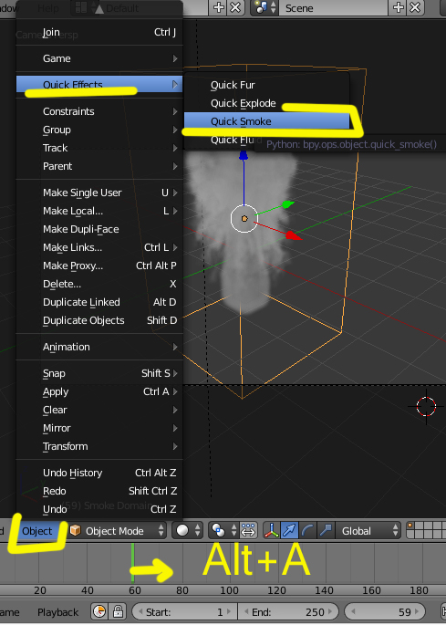

    ¿Pero, al hacer Alt+A para empezar la animación, tu ves el humo en pantalla? (antes de hacer el render hay que animarlo).No sé si estas siguiendo algún tutorial, pero puedes probar la parte directa, que es crear un plano o cubo, y en Object > Quick Effects > Quick Smoke, se crea automáticamente el material, textura, Domain etc, y solo hay que hacer Alt+A para ver salir el humo.

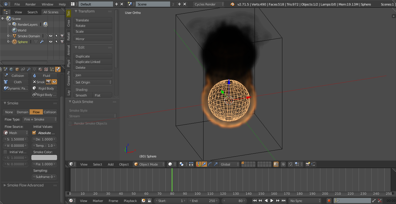

    Pues qué lástima, no puedo hacer humo. Mi tarjeta gráfica es de las que vienen atornilladas con el resto: nativa.
    Edito: Hey wait a second.
Nombre: captura 565.png
Visitas: 328
Tamaño: 229.5 KB
    He cambiado un parámetro del objeto de dentro, cambiándolo a fire+smoke (estaba solo en smoke) y parece que ahora funciona. Seguiré probando a ver si esto puede valerme.

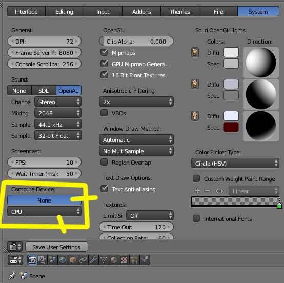

    También puedes mirar en User Preferencias > System y ver que tarjeta te pone en Compute Device para ver qué tarjeta te ha identificado Blender.

    Si así puedes verlo, ya está bien. Aunque en Smoke no te salga la previsualización, debería renderizar sin problemas, así que, puedes ajustar los parámetros en Fire+Smoke y cambiarlo a la hora de hacer el render.
    Aunque en el caso de los cohetes, mejor con fuego.
