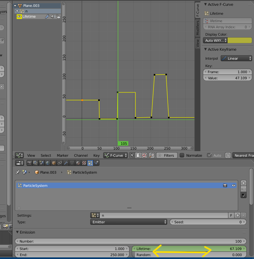

    Pues creo que con el Star y el End no, pero se puede hacer una animación del Lifetime, donde se puede poner el valor a 1, y al estar un solo frame en la animación, creo que no se verá.
Nombre: anim.jpg

    Gracias Solimán. Podría funcionar. Lo probaré.
