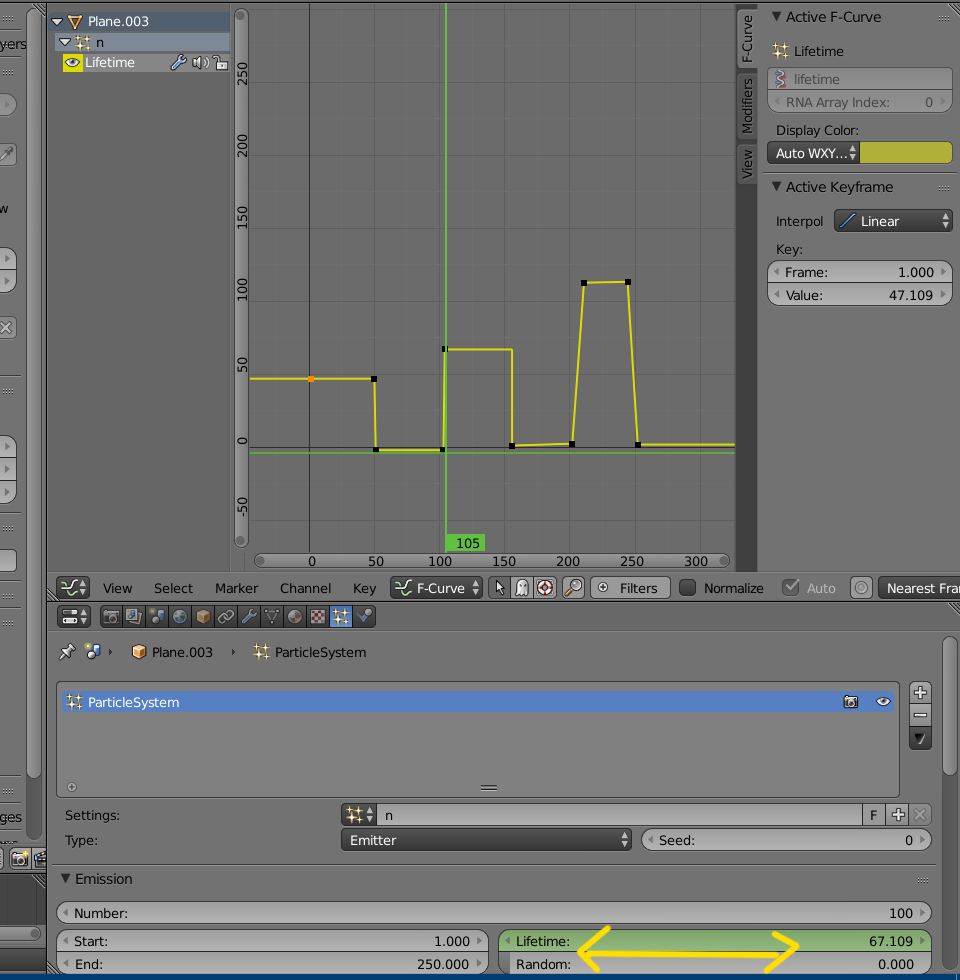

    Hola, trabajo con Blender 2.78 y intento hacer lo siguiente: Un emisor de partículas que emita del frame 10 al 30, deje de emitir, vuelva a emitir del frame 80 al 110, del 160 al 200. ¿Hay alguna manera de hacer eso con un mismo emisor?

    Pues creo que con el Star y el End no, pero se puede hacer una animación del Lifetime, donde se puede poner el valor a 1, y al estar un solo frame en la animación, creo que no se verá.

    Gracias Solimán. Podría funcionar. Lo probaré.

    ¿Intentaste aplicándole más de un sistema de partículas al emisor (todos con las mismas propiedades si así lo querés) y en cada sistema configurar el inicio y fin de la emisión a tu gusto? Al menos eso es lo que se me ocurre.
