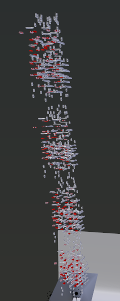

    He estado probando otra vez y he llegado a la triste conclusión de que este proyecto de animación no lo puedo hacer con Blender. No me calcula los movimientos de las físicas a la perfección y me da errores constantemente. Me estoy volviendo loco. Lo dejo en una imagen estática, pero, está claro, que todavía no puedo abandonar Maya del todo. Esto con Maya es mucho más sencillo y más preciso.
    No tengo mil objetos, pero 500, sí.

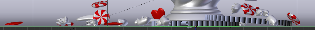

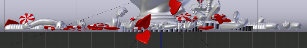

    Este es uno de los principales problemas. No tocan el suelo. Se quedan a nada, pero no lo tocan.
Nombre: 4be5e9e7e2e272801cd2d854b76d7ecd.png
Visitas: 159
Tamaño: 131.6 KB
    May 2005
    1,238
    Simulación de gominolas cuerpos blandos
    En la mayoría de motores de físicas existe un margin, margen en español, que es una tolerancia a considerar para él contacto. Incrementandolo, se ve un gap, pero ayuda a qué las piezas no atraviesen el objeto. Debes jugar con él, para qué no sea muy grande, pero lo suficiente para no tener interpenetraciones. En el caso del suelo incluso puedes tener un suelo que usas para las colisiones que esté más bajo que tú suelo real, luego las gominolas quedarán perfectas con tu real suelo.

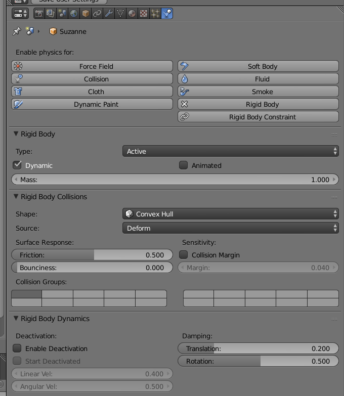

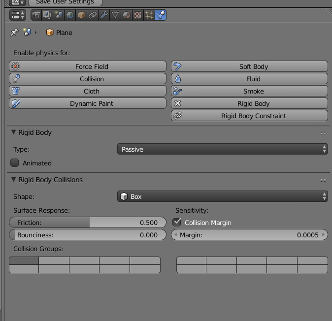

    Donde pone Sensitivity lo he puesto al mínimo. A 0.001, más bajo no lo puedo poner. He puesto tanto el suelo como todos los objetos con ese valor.
    Pues este es el resultado:
Nombre: a81f74895d7ee79a052d748b93b643f9.png
Visitas: 88
Tamaño: 93.7 KB
    Todo sigue igual. Os agradezco la ayuda, pero me da a mí que no funciona nada bien. Las propias físicas no actúan con lógica.
    De todos modos, da igual ya. He terminado con este proyecto. Quizás si mejoran las físicas, en futuras versiones de Blender, me anime a darle otra vuelta de tuerca en un futuro. Un saludo.

    En las fisicas (Physics) o lo que es lo mismo, el Rigid Body Constraint, tienes valores para él objeto vaya más lento o que gire menos en los rebotes.
    Amortiguacción que es Damping y que consta de rotación y traslación.
    Y en el suelo tiene valores de fricción (resistencia del objeto al movimiento) y de elasticidad (Bounciness) o sea, los rebotes.

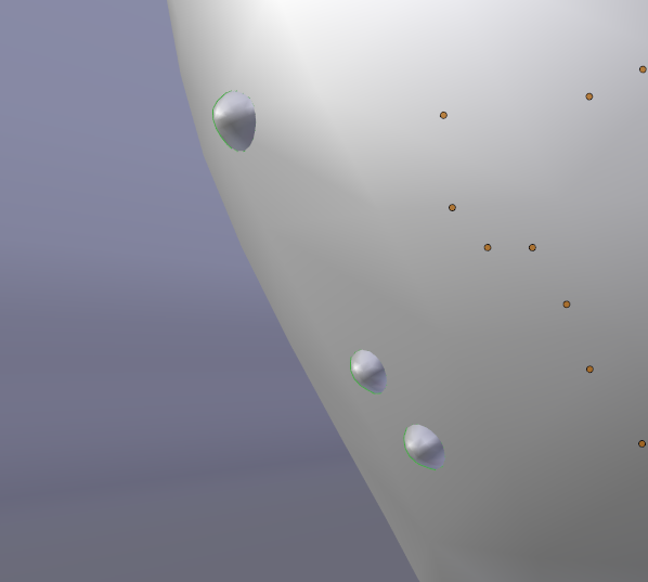

Nombre: c14c6aa68717ebbed4b1b7da2614029d.png
Visitas: 95
Tamaño: 81.6 KB

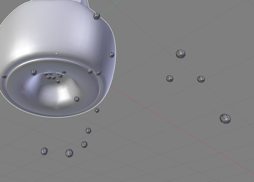

    ¿Alguien sabe porque, a veces, me atraviesa los objetos? Me lo hace al azar.
    Voy a ponerme a experimentar a ver si me sale bien.

    El tamaño aquí es importante. Las físicas con cuerpos pequeños, o fuerzas muy grandes tienen siempre problemas, es aquí cuando tienes objetos que se atraviesan, normalmente por alta velocidad que necesitas aumentar los subsamples. En un motor de físicas puedes definir cuántas veces el motor hace un cálculo por frame. Normalmente por defecto está a una evaluación por frame, pero se suele ir a 2, o 4 evaluaciones por frame (a veces incluso más) para tener cálculos más acusados.

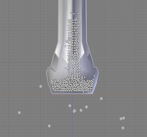

    Gracias por vuestra ayuda. Poco a poco he sido capaz de solucionar los pequeños problemas, pero han ido surgiendo otros.

    Como se ve, quiero rellenar un jarrón con bolitas hasta arriba. Creo que no se puede rellenar un objeto por dentro con partículas. (Que sería lo suyo para este caso).
    Por lo tengo he hecho una simulación parecida a la de las gominolas. Pues, por una extraña razón, se me atraviesa todo. He aplicado la escala a todos los objetos y he probado diferentes configuraciones.
    Demasiados problemas para una escena qué no va a lucir en su resultado final.

    Que traspase no es el problema, pues puedes ponerle al objeto (la botella o lo que sea) un modificador de Solidify para hacerlo sólido de forma qué crezca hacia fuera con lo que el problema ese de que algunas partes sobresalgan un poco, ya queda disimulado, o hacerlo un poco más grande con el Shrink/Fatten.
    Ya qué las físicas no te dan el resultado deseado, lo mejor es adapter el resto de objetos a qué quede bien el render.
    Con el agua (fluid) pasa casi siempre lo mismo, el agua siempre sobresale por alguna de las partes, pero haciendo el truquito ese (a la hora de hacer el render), queda pasable.

    Pues yo si que veo un problema qué me traspase el objeto. Si te fijas bien solo me traspasas algunas de ellas, la mayoría se quedan en el jarrón.
    De todos modos, voy a rehacer la escena sin físicas porque voy a acabar amargado de tanta prueba y error.
    Ya no voy a pensar en hacer más videos así porque no los voy a poder hacer. No sin dolores de cabeza.
