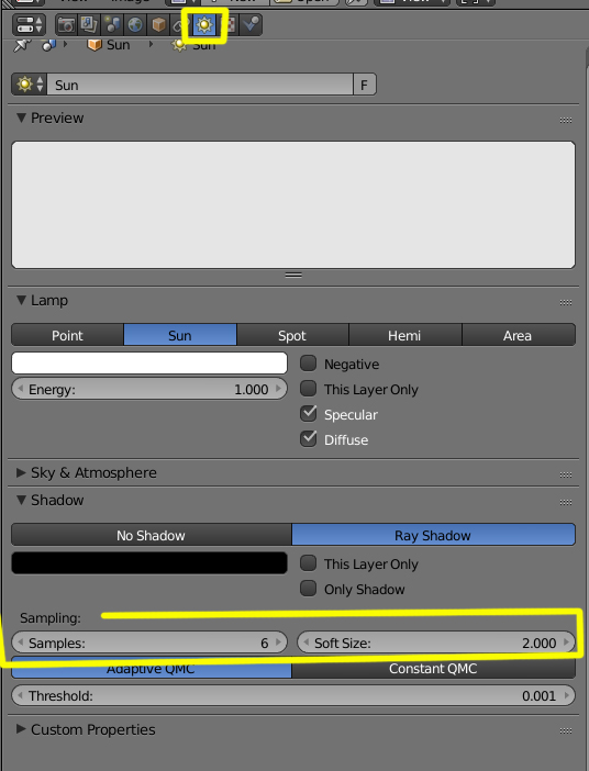

    Lo que no tengo claro, es que, si los triángulos los haces porque quieres que sea así, o que no has encontrado otra forma de modelar el hueco.
    Por ejemplo, ese hueco del lago con un plano subdividido y aplicado se puede hacer con muy pocas caras.
    El suavizado de las sombras se hacen desde Samples.
Nombre: sombras.jpg
Visitas: 893
Tamaño: 101.0 KB
    Y el suavizado del objeto desde Tools > Shading botón SMOTH.

    Gracias a todos por responder, siempre es un gustazo poner una duda, resulta que lo he hecho así porque quería un único objeto con el mínimo número de vértices/triángulos, la parte exterior no era necesario que tuviera tantas subdivisiones porque era plano, pero alrededor del lago sí que quiero que quede más suavizado.
    Respecto a las sombras, es por el hecho de que debajo del puente, los árboles y estructuras no generaban sombras y el render para mostrar no quedaba tan bien, cambiando lo del sampling sí que queda mejor, pero ha tardado bastante más (un par de minutos).
