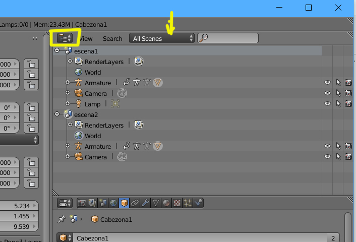

    Pues algo no me cuadra.
    Abre una ventana de OUTLINER y mira si en las dos escenas tienes las armatures y objetos de una y otra escena.
    Igual los tienes ocultos.

    Como trabajar entre escenas en Blender 3d personajesrigging y terrenos
    Igual no has seleccionado la armature y solo has seleccionado el cuerpo.
