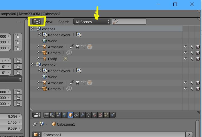

    Abre una ventana de OUTLINER y mira si en las dos escenas tienes las armatures y objetos de una y otra escena.
    Igual los tienes ocultos.

    Igual no has seleccionado la armature y solo has seleccionado el cuerpo.

    Pues algo no me cuadra.

    Ya encontré la solución y la publique 3 veces, pero pareces que los moderadores de esta página no me dejan mostrar la solución, el tema era qué no estaban elegidas las capas, pero quiero subir un video, unas fotografías y no se publica la respuesta.
    Sí he seleccionado todas los objetos de la escena, el problema era qué no estaban todas las capas visibles, ya que, al crear una nueva escena no se seleccionan todas las capas.
