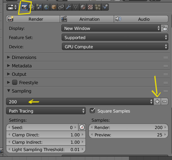

    Las opciones principales, tienen PRESETS, por ejemplo, SAMPLING.
Nombre: presets.jpg
Visitas: 321
Tamaño: 119.6 KB
    Esto quiere decir, que, por ejemplo, vas a la escena 1 y pones unos valores, y presionando en el signo + creas un nuevo preset, le pones un nombre y presionas OK.
    Te crea un nuevo presets que luego, puedes utilizar en otras escenas.
    A ver si con eso solo te vale.
