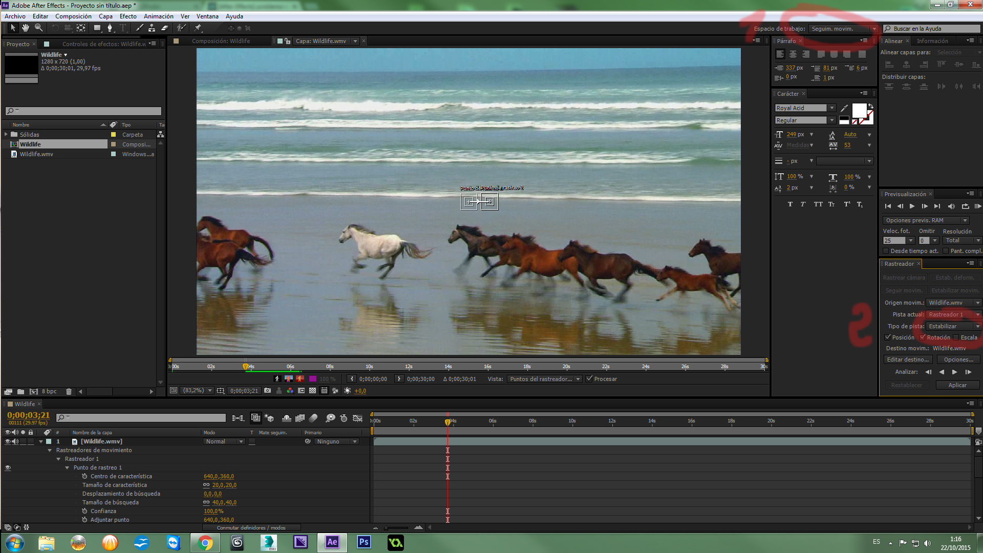

    Buenas, comcom no me refiero a lo del trípode si no a hacer en After Effects un estabilizado. Te dejo una imagen para que veas lo que te digo.
Nombre: estabilizar.jpg
Visitas: 451
Tamaño: 982.4 KB
    Lo único que hecho esto tendrás que escalar un poco las imágenes, dependiendo de la cantidad de movimiento que hubiese, si como dices es poco apenas se notara. Un saludo.
    Sep 2012
    485
    Problema de transisiones para disimular el corte entre tracks de video
    Oh ok no conocía nada sobre eso muchas gracias creo que aún terminado el proyecto valdrá la pena probarlo no me doy una idea de el todo claro de que efecto tendrá esto, pero se ve muy interesante si es que hace lo que creo que hace, muchas gracias.
