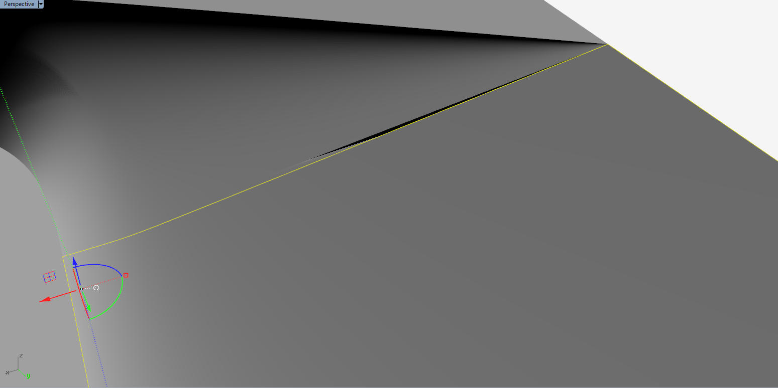

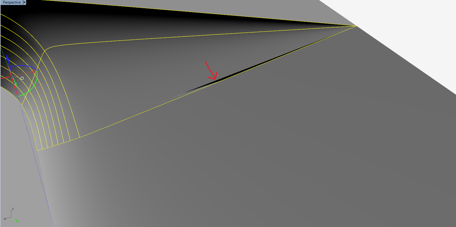

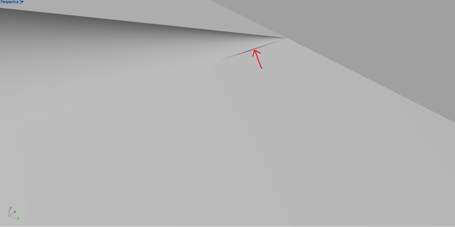

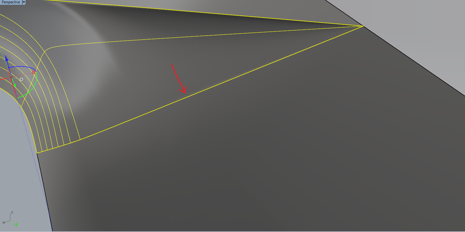

    Buenos días, estoy experimentando un problema; no estoy seguro si es visual, pero el sólido parece estar bien unificado, sin embargo, se observa un corte que realmente me genera molestias e incomodidad.
    ¿Es un error visual o está mal realizado?
    Comparto capturas para que me comprendan mejor:
Nombre: imagen_2024-01-10_115049599.png
Visitas: 50
Tamaño: 188.3 KB
ID: 247279 Clic en la imagen para ver su versión completa.
Nombre: imagen_2024-01-10_115232990.png
Visitas: 53
Tamaño: 103.9 KB
ID: 247280 Clic en la imagen para ver su versión completa.
Nombre: imagen_2024-01-10_115318839.png
Visitas: 58
Tamaño: 75.2 KB
ID: 247281 Clic en la imagen para ver su versión completa.
Nombre: imagen_2024-01-10_115608219.png
Visitas: 51
Tamaño: 28.4 KB
    Allí podrán observar que la línea amarilla no pasa por encima del corte, como si el sólido estuviera bien. Cuando utilizo la vista en modo Renderizado, ese molesto corte se percibe con mayor claridad.

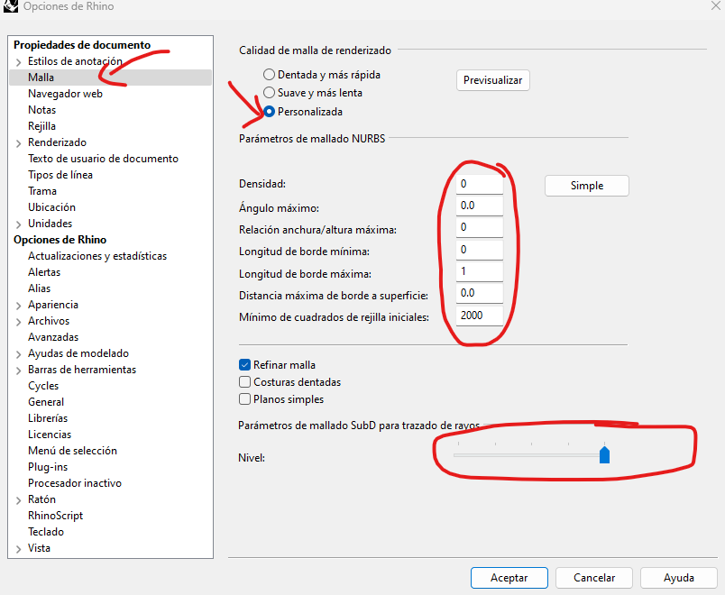

    Si puede llegar a ser un error de visualización/tarjeta de video.
    Para visualizar Rhinoceros de manera más "detallada", puedes configurar: Opciones Rhino > Malla > Personalizado y ajustar los siguientes parámetros:
Nombre: ayuda.png
Visitas: 52
Tamaño: 58.0 KB
    Pros: Se puede mejorar la visualización de los modelos 3D.
    Contras: El archivo se volverá más detallado, ya que evidentemente se estaría trabajando en modo "renderizado avanzado".
    Espero que sea de ayuda.

    Buena configuracion
    Cita Iniciado por jesuslopez Ver mensaje
Nombre: ayuda.png
Visitas: 52
Tamaño: 58.0 KB
    Saludos,
    Me fue de utilidad la configuración. Y respecto a poder visualizar el solido como si fuera arcilla sabes algo? Muchas gracias!

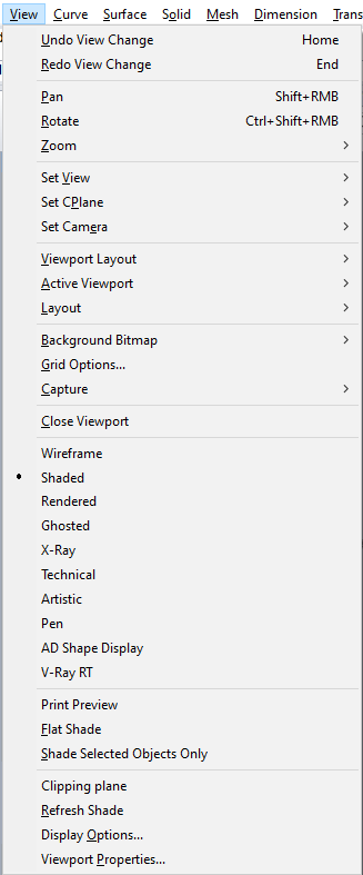

    Es que ya verifiqué si es que lo tengo, pero efectivamente no. Te muestro por las dudas:
Nombre: imagen_2024-01-13_152550312.png
Visitas: 53
Tamaño: 16.5 KB

    Cita Iniciado por MauricioB Ver mensaje
    Gracias por tu respuesta.
    Es que ya verifiqué si es que lo tengo, pero efectivamente no. Te muestro por las dudas.
    Disculpa, pero no entiendo la respuesta que pones. ¿Te aparece ahora el modelo en "Arcilla marrón" (Clay) o no?
