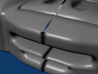

    Esto es lo que me pasa, a ver si me echáis una mano para solucionarlo que ya lo tengo casi acabado.

    Selecciona todos los vértices de la malla y presiona Control + N (recalcular normales).
    863
    Disimular la linea de unión
    Son las normales mal puestas, señala toda la malla, en modo edición a-a hasta que esté toda amarilla y pulsas Control +n y aceptas.

    Completando lo que ha dicho jogarbel si pulsas el cero (0) al final ya lo tienes todo hecho. O sea: s x 0.

    Hala, otra vez gracias, solución perfecta.
