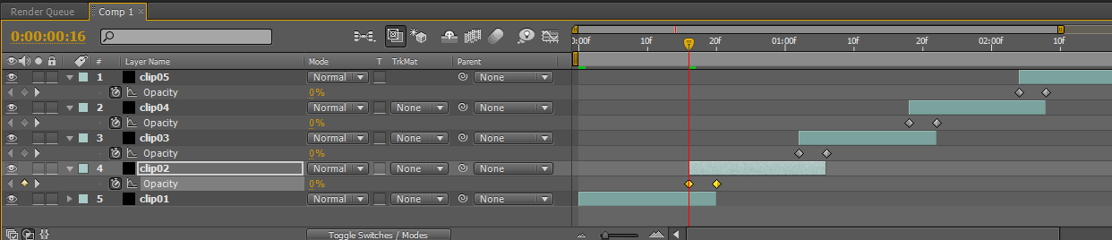

    Los fundidos los hago siempre a mano, a menos que monte la típica secuencia de fotografías en plan presentación de power point.
    Mi forma de hacerlo es la siguiente:
    Al final del primer clip solapas el principio del segundo cuatro frames, al primer frame le asignas una clave de opacidad al 0% y al cuarto uframe una clave con opacidad al 100%. Haces lo mismo al final del segundo clip y le solapas encima el tercero aplicándole las dos claves de opacidad y así sucesivamente con todos los demás. Eso es todo, si sientes que los fundidos son demasiado rápidos puedes aumentar la distancia entre frames para hacerlos más suaves.
    Te dejo una captura por si no te queda clara la explicación.

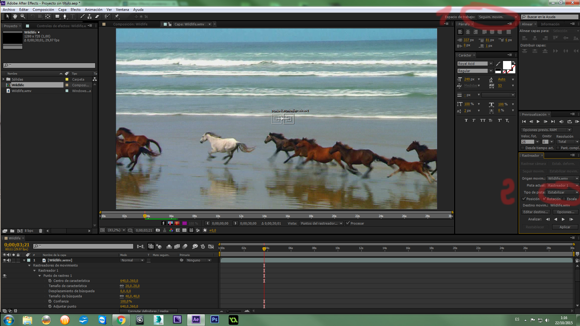

    Buenas, comcom no me refiero a lo del trípode si no a hacer en After Effects un estabilizado. Te dejo una imagen para que veas lo que te digo.
Nombre: estabilizar.jpg
Visitas: 315
Tamaño: 982.4 KB
    Lo único que hecho esto tendrás que escalar un poco las imágenes, dependiendo de la cantidad de movimiento que hubiese, si como dices es poco apenas se notara. Un saludo.
