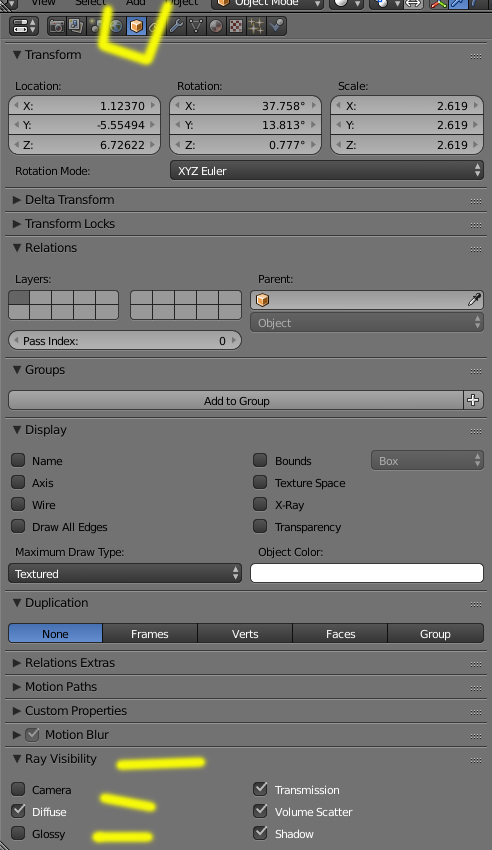

    Si en el plano emisor desmarcas estas casilla, no saldrá ni el plano ni el reflejo en el GLOSY.

    Y el SKY Texture que tiene en el world no ayuda mucho, yo creo que es mejor ponerle un fondo simple de color negro.
