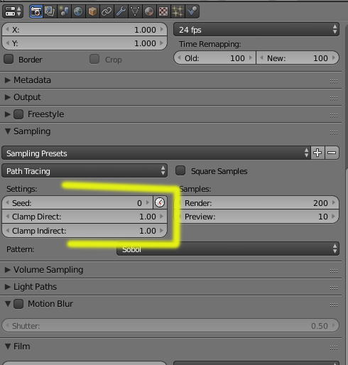

    Tengo un problema en Render Cycles.
    cuando voy a sacar el render de una escena primero me produce mucho ruido, especialmente en los colores blancos y, además de esto el render tarda un eternidad en salir, como media hora por imagen y es una escena básica.
    Quiero saber si es normal que se demore tanto el render lo tiro a 300 Samples y a pesar de ello me sale con mucho ruido la imagen.

    Sube los valores de CLAMP.

    Vaya Muchas gracias, llevo días literalmente buscando algo para qué mejore el problema de ruido y tu lo resolviste rápido. Muchas gracias, apenas estoy aprendiendo la parte de iluminación y renderizado.
    emm respecto al tiempo es normal que se demore tanto en interiores verdad? Ahora subió demasiado el tiempo D:.

    Aparte de la escena importa mucho de dónde proviene la luz. Para qué lo entiendas rápido: la iluminación indirecta es computacionalmente mucho más cara qué la luz directa, de modo que se necesita muchos más samples para qué se vea bien un interior que una escena en el exterior.
    300 samples para un interior es poco, muy bien lo tendrías que plantear para qué no obtuvieses ruido.

    Si, ya entiendo la imagen que salió sigue con ruido, pero no en exceso como antes :/ tenía los valores de CLAMP en 0 y creo el resto ya vendrá de los Samples e iluminación.
