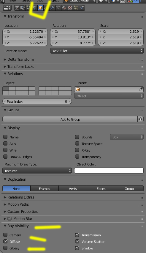

    Si en el plano emisor desmarcas estas casilla, no saldrá ni el plano ni el reflejo en el GLOSY.

    Y el SKY Texture que tiene en el world no ayuda mucho, yo creo que es mejor ponerle un fondo simple de color negro.

    Pero no ilumina el Glossy y quedo como si no hubiera puesto nada.
    Es el Glossy el que no se ilumina, lo cambie a diffuse y si se nota, pero entonces no sé qué hacer, porque la idea qué tengo para él escenario tendría qué modificarla solo porque el material no me da.

    pero no ilumina el Glossy y quedo como si no hubiera puesto nada.
    Ilumina igual, lo único que no sale es el reflejo del objeto (el plano o lo que tengas como emisor) en los materiales que tengas glossy.
