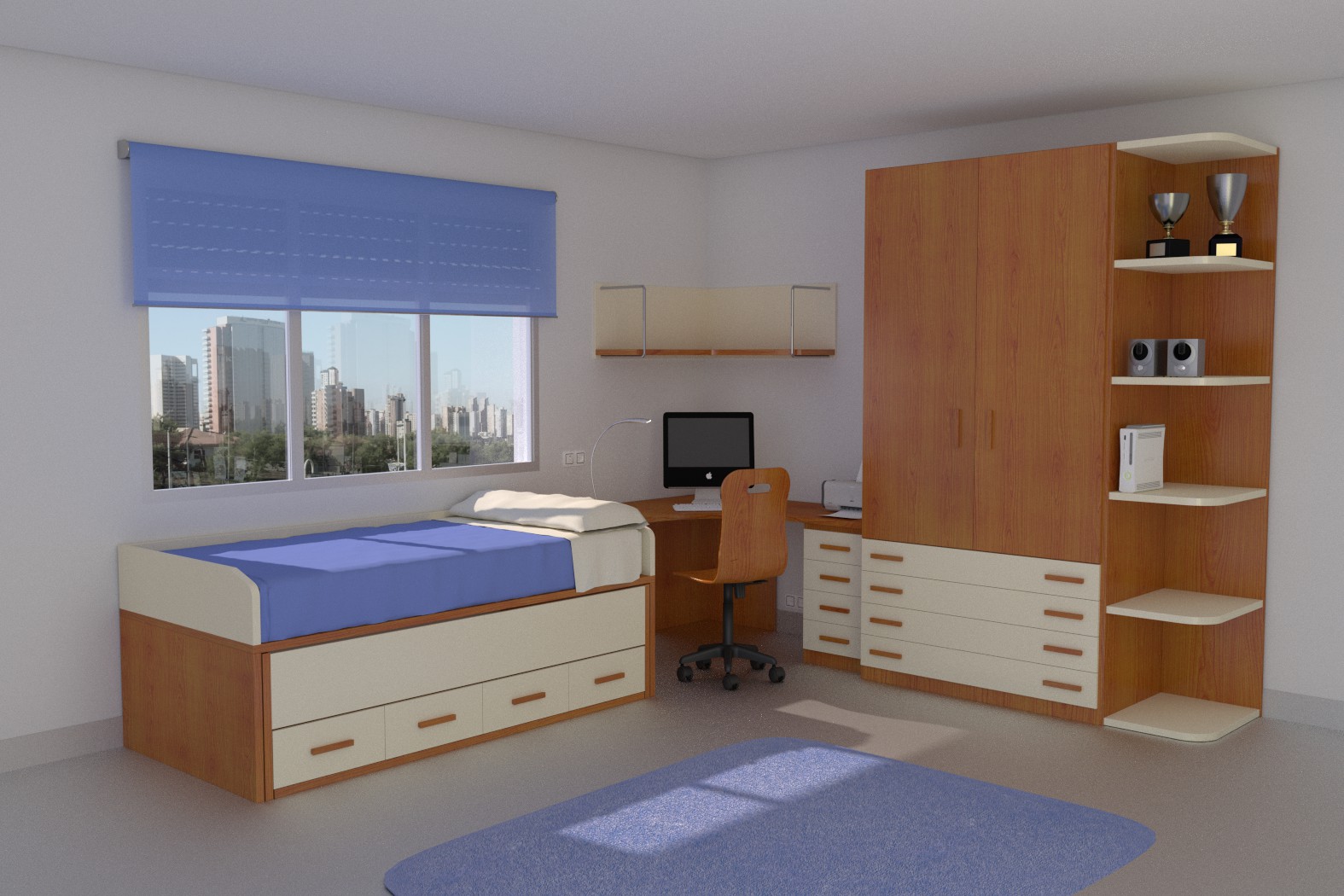

    Hola a todos. Ahora que ya he cambiado la GPU, estoy avanzando mucho más con Cycles. Creo que ahora comienzo a controlar algo, pero necesito mejorar mucho, sobre todo en la iluminación, creo.
    Os agradecería que me aconsejaseis sobre esta imagen, más que nada cómo mejorar su iluminación global. Un saludo.

    Estaría bien que dijeses que fuentes has puesto, para comparar o ver que se podría cambiar, yo particularmente le veo bastante bien, (me refiero a si tienes planos con emission, o luces spot, Sun, point, etc.) (y en que sitios). Saludos.

    Vaya, no había caído en el detalle. Tienes razón Solimán. A ver. Se supone que he puesto una luz Sun con un ligero tono amarillento y que tiene mucha fuerza, 5 ustedes, si mal no recuerdo. En world tengo activado el background y en color Sky texture a 2 ustedes. Y para finalizar, un plano emisor de luz justo a la derecha de la cámara, también con un ligero tono amarillento. El tamaño de dicho plano emisor de luz es más o menos como la puerta de acceso a la habitación.
    ¿Debo añadir algo más?
    Me gustaría darle mayor sensación de realismo, pero hay tanto parámetro sobre el que actuar que no tengo ni idea de hacia dónde moverme ahora. Bueno voy a continuar metiendo atrezo, por supuesto. Un saludo.

    Pues yo la verdad es que la parte de la iluminación, no la estoy tocando mucho en Cycles, porque creo que aún le faltan algunas cosas por hacer, de todas formas, hay alguna versión en graphicall que ya sacan con Ambient Occlusion, el otro día Jose.j subió sus trabajos con AO a su página. A ver si te sirve algún dato. http://blender360.blogspot, com.es/2...es-render.html.

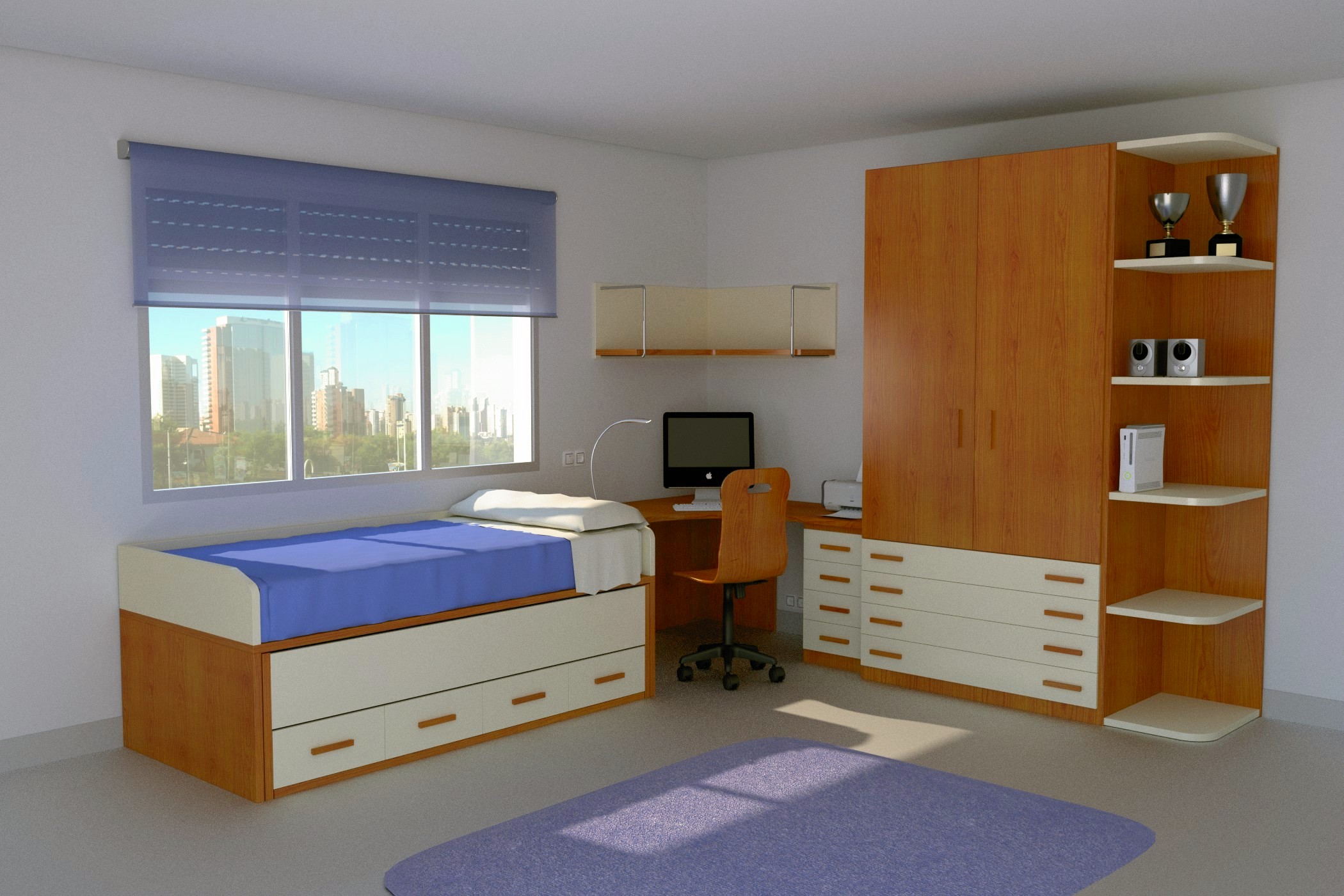

    Gracias Solimán. Estoy trasteando con AO en Cycles. Lo primero que he visto es que el efecto del AO sólo se aprecia cuando acaba los samples. Por tanto hay que ajustarlo viendo mucho grano, ya que tengo que hacer pocos samples y confiar en que el resultado final sea el buscado.

    Bueno, subo otra prueba. He corregido la saturación de la imagen de fondo. He ajustado el AO y creo que ha ganado algo en cuanto a profundidad.
    Por cierto, no consigo que la pantalla del PC salga de color blanco.
    Además, no he metido más trastos. Un saludo.

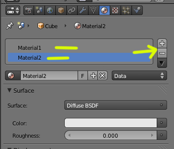

    por cierto, no consigo que la pantalla del PC salga de color blanco.
    Asegúrate que no tiene dos materiales o que no tengas alguno no activado para Cycles.
Nombre: material.jpg
Visitas: 487
Tamaño: 55.6 KB
    Si te pones en Edit Mode, puedes asignar el color que quieras, seleccionándolo y presionando el botón asign para que asigne a esos vértices el color que quieres.

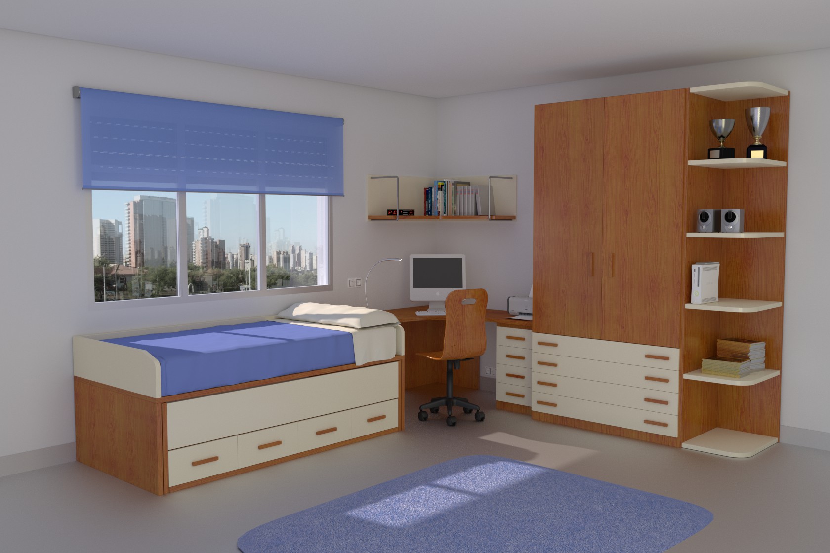

    Hola a todos. Gracias por el consejo Solimán, pero no era eso. Parece ser que había una malla duplicada que tenía asignado otro color. Que locura con la importación de mallas. Por cierto, la importación de objetos 3ds falla en las últimas builds de Blender.
    Bueno, ya me he cansado del dichoso dormitorio, así que, subo una última imagen para darlo por finalizado, salvo que me indiquéis otra cosa. Ala, a ver qué os parece. Un saludo.

    Solo hecho a faltar alguna luz (lámpara) en el techo, pero eso ya depende si tienes que colocarla o está en otro lado. Saludos.

    Te ha quedado muy resultón, enhorabuena.

    Pues, si. Tienes razón Solimán, pero como en la fotografía en la que me inspiré/copié no había lámpara, pues no la he puesto. Gracias ángelsan. He sacado tantas imágenes que ya me resulta aburrida y no sé si está bien o no. Un saludo.
