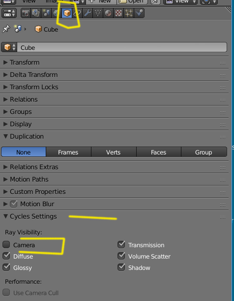

    Si te refieres a qué no salga el plano en el render.
    Seleccionas ese plano emisor y en Object > Cycles Settings desactiva la casilla de Camera (así no será visible en el render).
Nombre: visible.jpg

    Blender cycles > iluminación con planos hdri
    http://blender.stackexchange.com/que...-to-the-camera.
    En este enlace dan otra solución que se puede hacer en el editor de nodos, donde se coloca la emisión con una transparencia y se activa en el MixShader el Is Camera Ray, volviendo así el plano en transparente.

    Pues no se ha qué te refieres. ¿es que ese plano impide que llegue la iluminación a la escena?
    Si el problema es que te da sombras en la escena también se puede desconectar el Shadow de la misma parte que he comentado antes.
