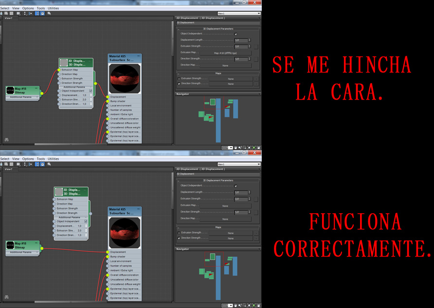

    Hola. Muchas gracias por responder a mi pregunta, pero tengo una consulta sobre el problema del displacement map.
    Yo estoy usando el Subsurface Scattering fast skin + Displacement, cuando uso la ventana 3D displacement se me hincha la cara, aunque haga lo que me dijiste, ahora, cuando desconecto la ventana y usa el map directamente en el cuadro de displacement funciona correctamente. Te muestro la imagen.

    En principio el extrusión map es donde va el displacement como tu lo tienes puesto, así que, no sé qué pasa.
    Has probado a disminuir la intensidad del displacement y darle valores pequeños?
