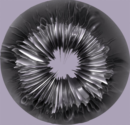

    Jun 2003
    17
    Quería hacer el iris de mi modelo y me salió esta sorpresa. Voy a seguir practicando a ver si me sale algo más raro, (como se verá iluminado con una imagen HDR).
    Ha por cierto, aquí hay un buen video de zbrush2* (max + Vray).
    Esta un poco rápido, pero se pude apreciar bien con el reproductor zoom player se puede configurar para ver frame por frame. http://206.145.80.239/zbc/showthread.php?t=20869.

    Anda, como los de los aliens de verdad. Muy buen trabajo, aunque son más amarillentos.
