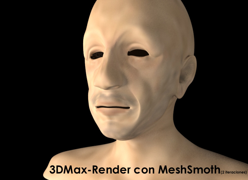

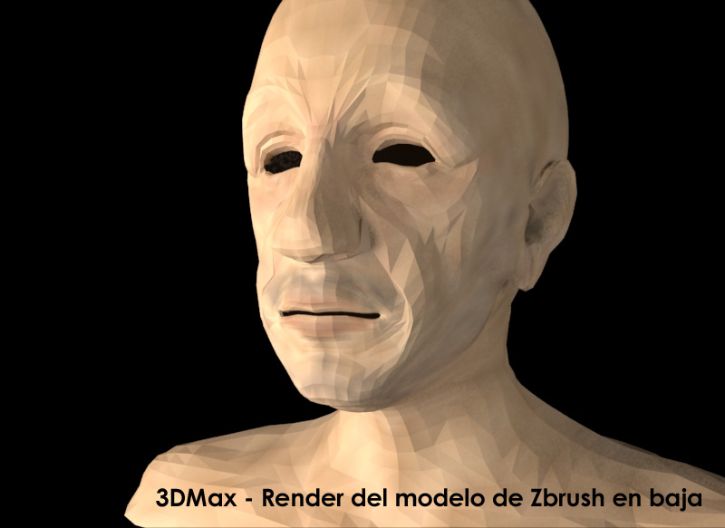

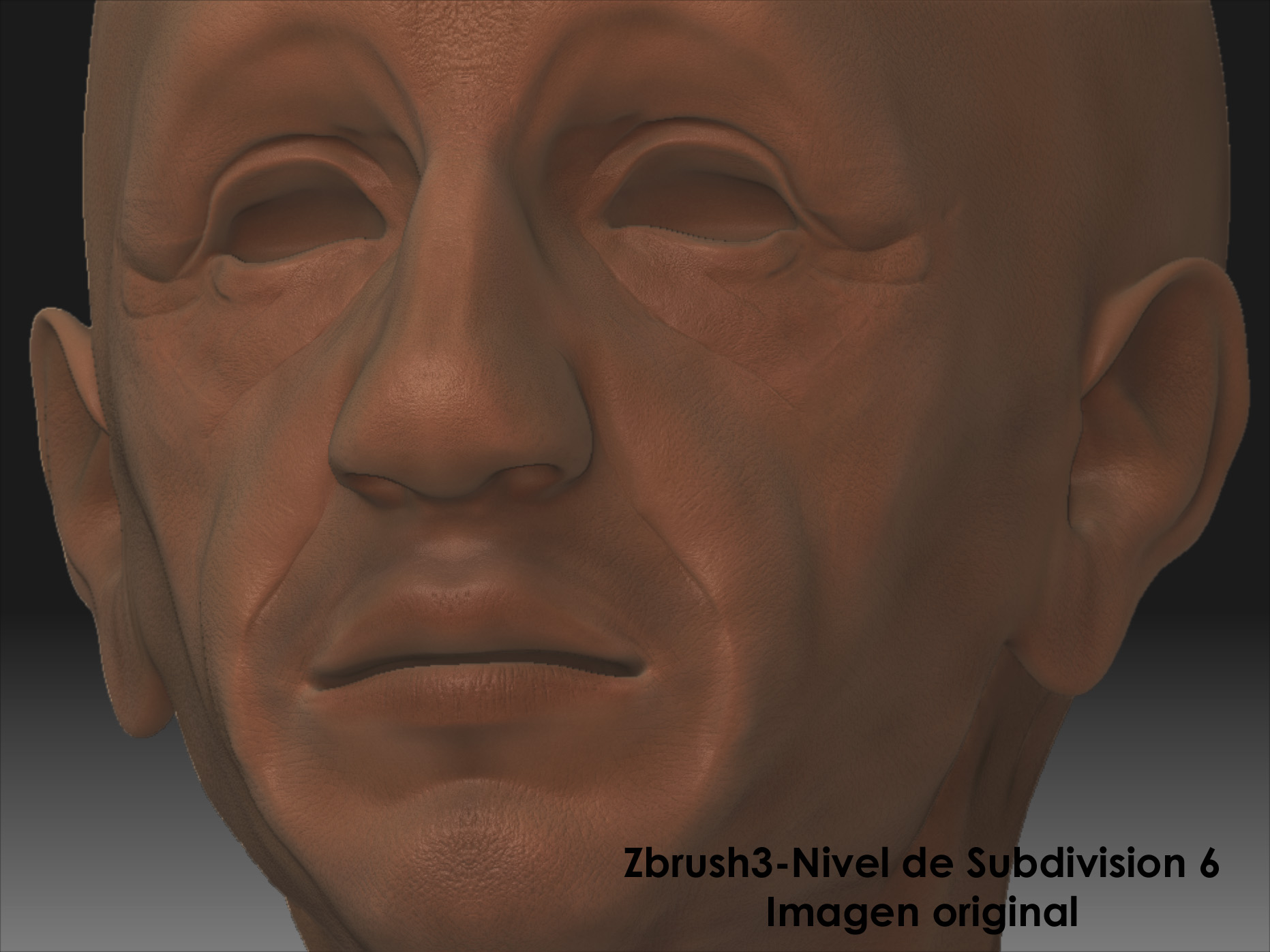

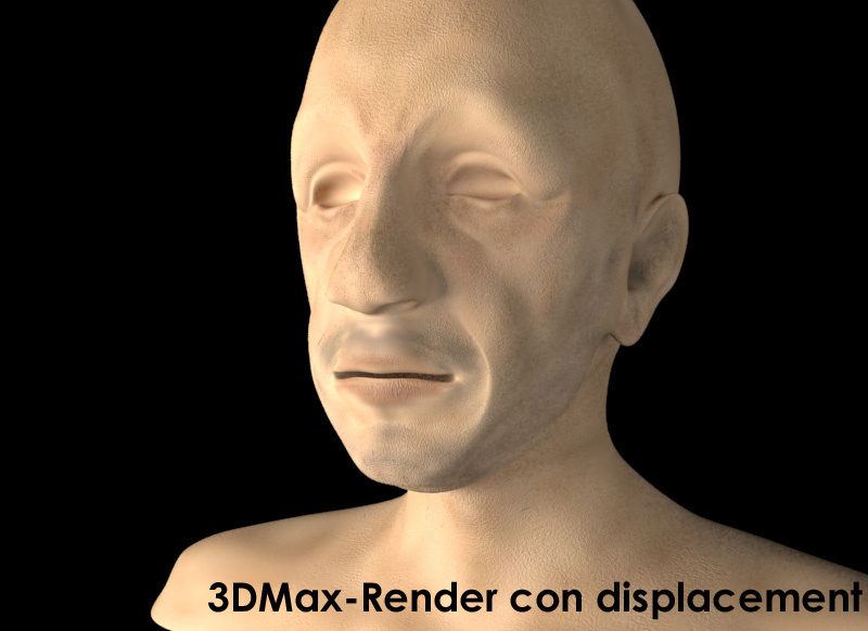

    Hola a todos, quisiera preguntaros cual es el sistema que seguís para pasar los modelos a max desde ZBrush. Me he vuelto loco mirando tutoriales por ahí y no me queda claro, así que, os comento como lo hago a ver si es correcto o no:
    -Modelo en ZBrush (en este caso cómo era una prueba cogí la cabeza base que viene de ejemplo y empecé a modificarla como quise). Cuando ya tenía lo que quería bajé a nivel de subdivisión a 1. Pico en tool:texture:enable UV porque he coloreado directamente sobre la malla, y luego en tool:texture:auvtiles. Luego pico en tool:texture:color todo texture, roto la textura verticalmete y exporto.
    Para el displacement subo las subdivisiones del modelo a 5, me voy a tool isplacement, marco adaptative y Smooth UV y subo la resolución a 4096. Pico en create dispmap y lo exporto.
    Ahora bajo de nuevo el modelo a subdision mínima (1), y lo exporto como (*.obj).

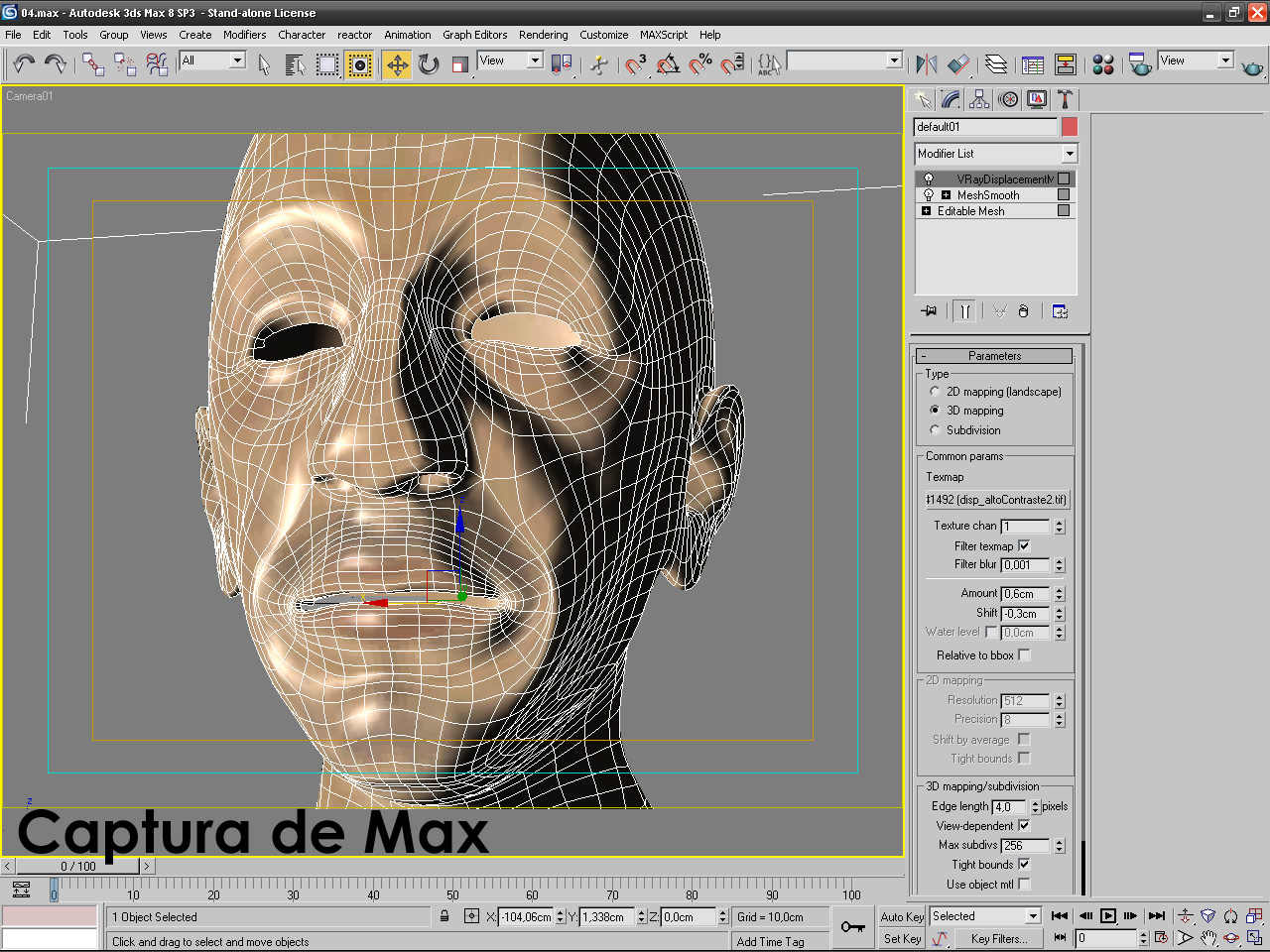

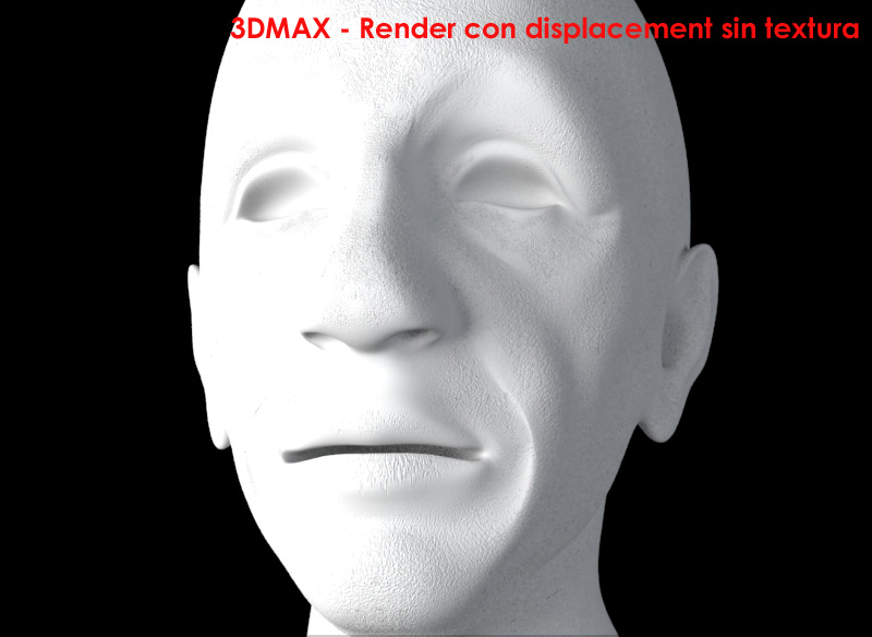

    En max lo importo, le aplico un MeshSmooth con dos subdivisiones y luego Vray displacement mod. En el texmap meto el displacement (antes le he aumentado el contraste el Adobe Photoshop, y también hay que girarlo verticalmente). Probando encuentro que los parámetros más o menos buenos son amount= 0,6 y shift=-0,3 (la regla es dividir por -2 el amount para obtener el shift).
    El resultado no me gusta, y no tiene el detalle del modelo de ZBrush. Todo esto lo he seguido en este tutorial: tutorial: pinup - Zbrushinfo.
    Resumiendo, ¿se puede exportar el modelo en baja de ZBrush y con el displacement obetenerlo exactamente igual en max?
    He estado haciendo pruebas, pero no consigo un buen resultado. Si alguien me saca de dudas se lo agradezco. Adjunto imágenes para que veáis más claramente lo que me pasa. Un saludo y gracias por vuestra ayuda.
    Fernando.
    Posdata: estoy renderizando con Vray 1.5 rc3.

    Yo aún no he probado los displacements del zb3 pero por lo que recuerdo del ZBrush 2 y así a bote pronto. Casi mejor que exportes una o dos subdivisiones por encima de la mínima.
    La cantidad de amount y shift depende un poco de la escala del modelo y esa formula (al menos para mi) no siempre funciona.
    A mí me daba buen resultado el displace propio del 3dsmax y tiene la ventaja de poder visualizarlo en el viewport, yo renderizaba con Vray, pero usando el modificador de 3ds Max.
    Y luego claro, tienes que subirle iteraciones al MeshSmooth para que como mínimo tenga los mismos polígonos que el modelo de ZBrush. Yo usaba TurboSmooth.

    Yo siempre lo convertía a poly y usaba TurboSmooth. ¿Cuántos polígonos tiene el modelo de ZBrush y cuantos el modelo en max? Todo el detalle de la piel se pierde.

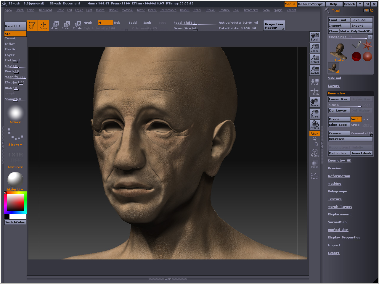

    Gracias Dexter, probaré a exportarlo en el nivel 2 o 3. Lo que pasa es que quería tener una malla lo más simple posible para que si decidiese animarlo no fuese un cacao.
    Lo que intento es encontrar es una forma de trabajar lo más estable posible para tenerlo todo bajo control, pero veo que me queda tela. Te paso una captura de ZBrush con un material fast shader.

    Si, los tutoriales son zb1, pero hay un par de cosas que probaré mañana en mi ordenador para ver si funcionan. Cuando vaya averiguando cosas las publicaré, pero esta tarde casi me he pasado dos horas con el dichoso difusse y no he podido aplicarlo si en vez de exportar el modelo con la mínima subdivisión lo exporto con 2 o 3.
    Creo que no puede ser tan difícil, ya que he visto bastante gente que lo hace. Otra cosa, que si funciona seguro, es exportar el modelo con 5 sudiv, esperar la hora que tarde max en importarlo, meterle textura, ya veré como, y renderizar esperando las consiguientes horas.
    El problema de esto es que ese modelo con chorromil polígonos es inviable para animación, así que, sigo dándole vueltas. Gracias por vuestros comentarios.
