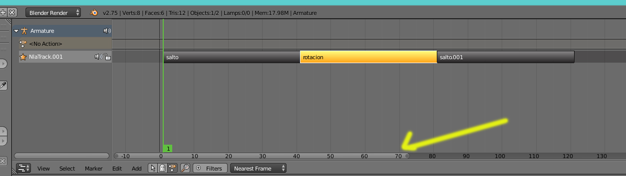

    Pues no estoy seguro, creo que no, pero es que, el propio NLa ya tiene una línea de tiempo abajo.
    No es la misma qué la del Timeline. En el Timeline saldrán las rayitas del Action Strip, que tengas seleccionada y si no tienes ninguna seleccionada, no saldrá nada.
