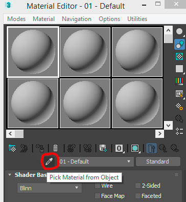

    Hola, os voy a hacer una pregunta muy tonta, pero que no consigo resolver por YouTube y demás, cómo puedo poner en una de las bolitas del editor el material de un objeto seleccionado de la escena? Gracias.

    ¿Cómo puedes poner en una de las bolitas del editor el material de un objeto seleccionado de la escena?
    Te pones en una bola vacía del editor de materiales y le das al cuentagotas, seleccione con el cuentagotas el material del objeto de la escena, y ya.
    Icono Cuentagotas: Que pone: Pick material from object.
Nombre: cuentagotas.jpg
