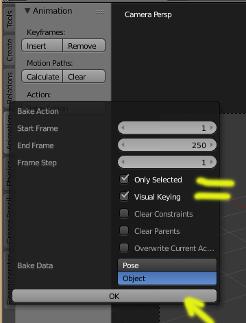

    ¿No se supone que había una forma de fábrica para cocinar animaciones y convertirlas en Fcurves normales? Seguir una curva como Path, o una restricción Follow Path, por ejemplo.
    La herramienta View3d>Object>Animation>Bake Action debería funcionar, pero no lo hace. Supongo que está pensada para armatures.
    ¿Alguna idea? ¿algún add, on?

    Si lo hace, abre una ventana de Shape Keys y veras que se genera la animación al hacer el Bake.
    Se puede hacer como dices, o desde el panel de la izquierda (Yol Shelf) que también esta Animation > Bake Action.
    Vale, lo que pasa es que no genera todos los keys de la animación.

    Tienes que, activar desde el panel las opciones.
    Visual Keying y me parece que si las pones todas, mejor.

    MANDA ·$&/%·$, pues si lo había probado antes, porca memoria
    Muchísmas gracias, esto es lo que me faltaba para meter una cosa en el GE.
    Un clean y listo.
    Esta parte de Blender (la de la animación) no deja de sorprenderme. Resulta qué las curvas FCurves generadas por keyframes, se pueden convertir a su vez en. CURVAS, con la opción Bake Curve. Y ya no se puede editar. ¿Qué sentido tiene esto? ¿Es una especie de aproximación para ahorrar espacio?
    Las puedes volver a convertir con BAKE ACTION.
