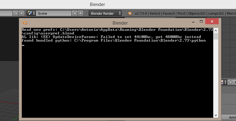

    Blender 2 73:: release y avances
    Estaba probando la 2.74 y veo que al abrir Blender, me tarda un poco más.
    Miro en la consola y veo este error.
    ¿Alguien sabe de que va ese error de (hz)?
    Eso es de la tarjeta de sonido. No pasa nada, es que la frecuencia de muestreo del audio no ha podido configurarlo a 44 khz y la ha puesto a 48, quizá en las preferencias lo puedas cambiar para qué no salga.
    Cita Iniciado por Klópes Ver mensaje
    Gracias, aunque supongo que, será un BUG a corregir.
    Con las otras versiones nunca me ha dado ese aviso. Saludos.
    No creo que sea bug, simplemente lo habrán puesto por defecto, o quizá antes no escupía el aviso. De hecho, ya me sale en la 2.72
    Efectivamente, en la pestaña System de la configuración se puede cambiar.
