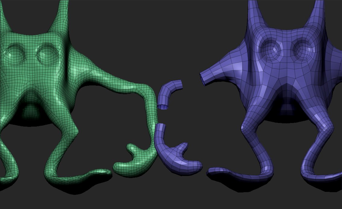

    Otra probada de ZBrush 4r7
    http://www.zbrushcentral.com/showthr...Brush-4R7-Demo Muestra de las herramientas: ZModeler brush, ArrayMesh, NanoMesh, QMesh. Funcionan muy parecido a tener instancias en 3dsmax, lástima que no puedo llevarme esos modelos a 3dsmax respetando las instancias.
    Originalmente lo iban a lanzar este año, ahora lo lanzarán hasta enero. Para mí vale la pena la espera.
    http://www.zbrushcentral.com/showthr...=1#post1117626 Saludos.
