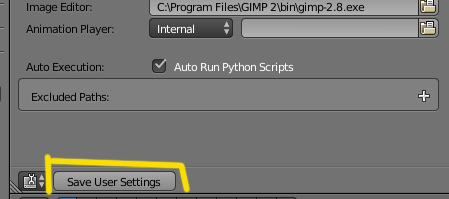

    Solo comentar que para los que instalen Blender (por lo menos en Windows) tengan en cuenta de activar el Auto Run Python Scripts desde User Preferencias > FILE.

    Para evitar el aviso de que no esta activado cuando cargamos, por ejemplo, animaciones.

    Una vez activada la nueva configuración se guarda presionando Save User Settings.

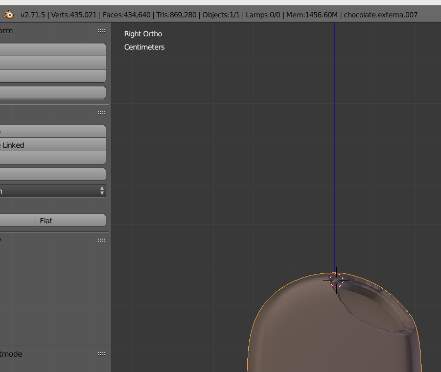

    Y digo yo, como haría para qué los que diseñan Blender me hagan caso. Poner el punto en su sitio correspondiente. Que cuesta. Aunque sea algo pequeño o, aunque sea una manía mía. Que se le va a hacer soy así.

    Blender 2 71 release y avances
    Parece que te han hecho caso ;-).

    Blender Blender 2 71 release y avances
    Mi versión también es la 2.71 y no viene así. Hay que activarlo en preferencias?
    Así que lo de escribir a los reyes magos era cierto. Podían avisar.

    No hace que escribas a los Reyes Magos. Solo pásate por Graphicall de vez en cuando y mírate alguna versión de las que tienen.
    http://www.graphicall.org/
    Esa imagen que han subido, es de la 2.71.5 que ya tiene la comita de los decimales.

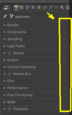

    Por cierto, ahora hay unas nuevas barritas. No se para qué valen, pero son muy monas. Seguro que hay más cosas por descubrir.
    Si pinchas encima, puedes arrastrar fácilmente el panel y cambiarlo de sitio. (AL GUSTO).
    Lo único que han hecho ha sido cambiar el diseño, antes tenían la líneas igual que en todos los paneles.
