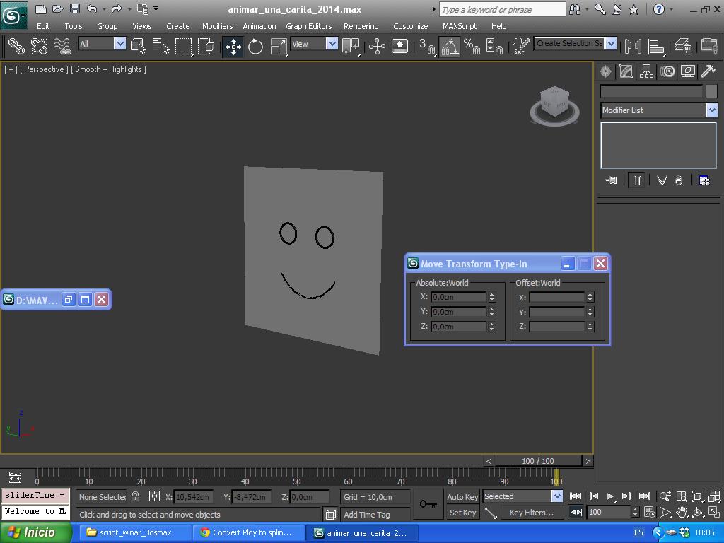

    Hola, amigo, eh estado trabajando sobre los splines, y lo que veo está muy interesante, exacto, tu lo as dicho hay trucos, pero, tu quieres que sea más realismo ok.
    Te mando este archivo.max 2011 ok.-.
    y espero que te sirva, vque.
    Un gran saludo de Chapolín .

    Thumbs up Proyectar spline sobre plano
    Saludos.
    Le dejo esta imagen, una carita Feliz.
Nombre: 1_ejemplo_animar_una_carita_2014.JPG
Visitas: 182
Tamaño: 82.7 KB
