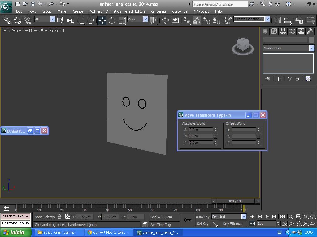

    Thumbs up Proyectar spline sobre plano
    Saludos.
    Le dejo esta imagen, una carita Feliz.
Nombre: 1_ejemplo_animar_una_carita_2014.JPG
Visitas: 148
Tamaño: 82.7 KB
