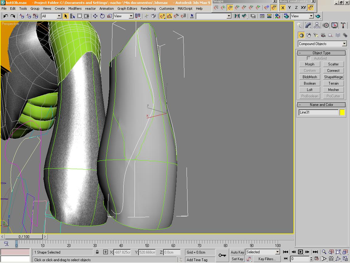

    Se puede hacer esto? Sucede que tengo una superficie patch generada por un Loft y a esta superficie quisiera proyectarle una Spline.
    Es necesario pasarla a Nurbs? Si es así se me desarma un poco la geometría, ya lo intente.
    O existirá algún modificador que me permita trabajo esta Spline sobre la malla?
    Aquí va una imagen.
    La línea amarilla quisiera que fuera parte de la superficie del Loft, para hacerla part line o linea de corte, como un rehundido en el modelo.

    Gracias, pero no me sirve, necesito que la Spline sea parte de la malla, no que se adhiera a ella y sigan siendo 2 elementos independientes. Gracias de todos modos.

    Compound objects y luego eliges Shape Merge. Para más información dale a san f1, aunque no tiene mucho misterio. Un saludo.

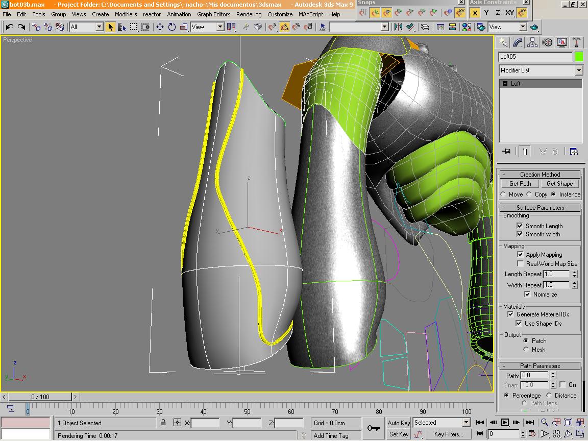

    Gracias extraterroide, eso funciona, pero a medias, como que hace el intento de seguir mis instrucciones, pero llega un momento que se pierde y hace lo que se le da la gana.
    Intente trazando el Spline varias veces y de distintas maneras, sin resultados satisfactorios, también intente modificando el Loft y dejándolo como Editable Poly, Mesh, patch surface, haciéndole un Tesselate, por si era por falta de polígonos, pero nada, sigue haciendo lo que quiere, me leí la ayuda y dice que va a trabajo la Spline siguiendo su eje Z negativo.
    Así es como queda.

    Necesita más polígonos, pero méteselos con un MeshSmooth, si es una malla claro. Un saludo.

    Gracias, aún no funciona, sigue quedando igual, se los metí con MeshSmooth, TurboSmooth, Tesselate y sigue dando el mismo resultado, conclusión, no es por falta de polígonos.
    También he probado las opciones de cookie cutter y Mesh del Shape Merge, y tampoco cambia la cosa.

    Que no cunda el pánico (o si). Hazlo como mejor te quede, luego lo conviertes a malla, y lo arreglas a mano, el Shape Merge es más complicado para 3ds Max que las booleanas, no sé si me entiendes.

    1º Shape Merge.
    2º convert to edit poly.
    3º a editar a mano esas aristas que no cortaran hasta dónde deben, colocarlas para que se vean bien, en fin, rematarlo modelando a mano, con tus vértices, tus aristas, tus weld, tus Cut, tus target weld.
    Ale, ale a mimir.
