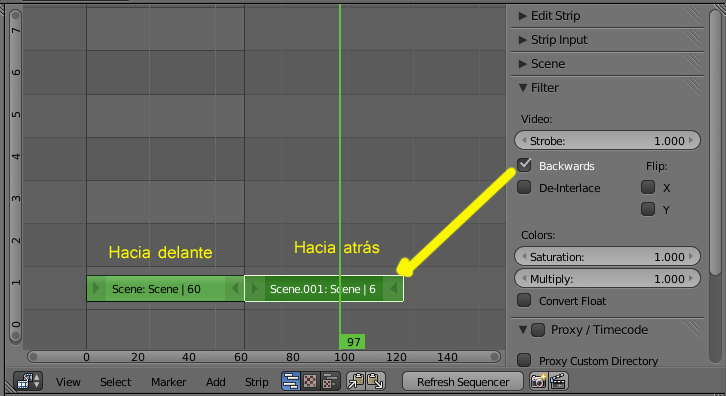

    ¿Cómo se hace para qué la animación de un texto llegue al último fotograma y se regrese al primero? Pero que la animación se realice inversamente, no que el cabezal salte desde el último fotograma al primero. No sé si me entienden.

    ¿A que te refieres con animación de un texto?
    Es un texto que se mueve por localización, es un texto que se mueve por una curve o path, es un texto animado por letras que van apareciendo.
    Puedes poner una imagen o algo que lo explique mejor.
    Si es una sola escena, se puede hacer con el VSE (Video Sequence Editor), donde se pone la SCENE y luego se vuelve a poner esa misma SCENE, pero con el valor del FILTER en Backwards (inversión o hacia atrás).

    Como siempre, te debo otra, Solimán. No hallaba qué nombre ponerle al tema. Creo que sonaba mejor Reproducción inversa. Con la idea qué me diste me puse a analizar el Video Editor y ahí estaba la solución. Lo que pasa es que ya saben que no sé nada de esto; sólo me entretengo averiguando cosas. En el Editor de Video copie el strip y lo pegué más adelante con el filtro Backwards y listo. Gracias de nuevo y los seguiré molestando.
