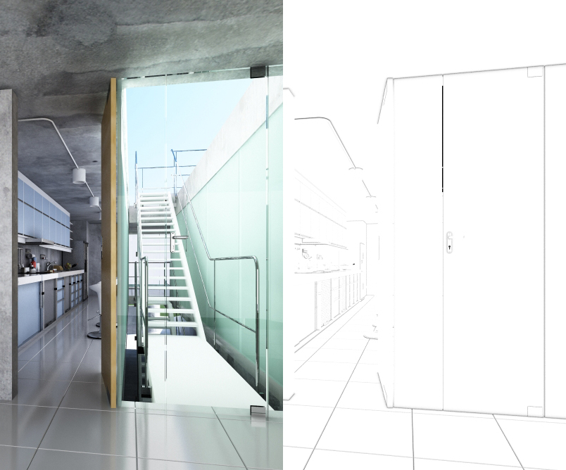

    Vray_extratex detrás de vidrio como conseguir el efecto?
    Me he encontrado con este problema en una información que estoy desarrollando ahora mismo. La pregunta es ¿Cómo consigo la información extratex de los objetos que están detrás del vidrio? Por ahora la única solución que se me ocurre es hacer 2 renders, el normal y otro quitando los vidrios. Seguro que hay una forma más sencilla. Gracias.

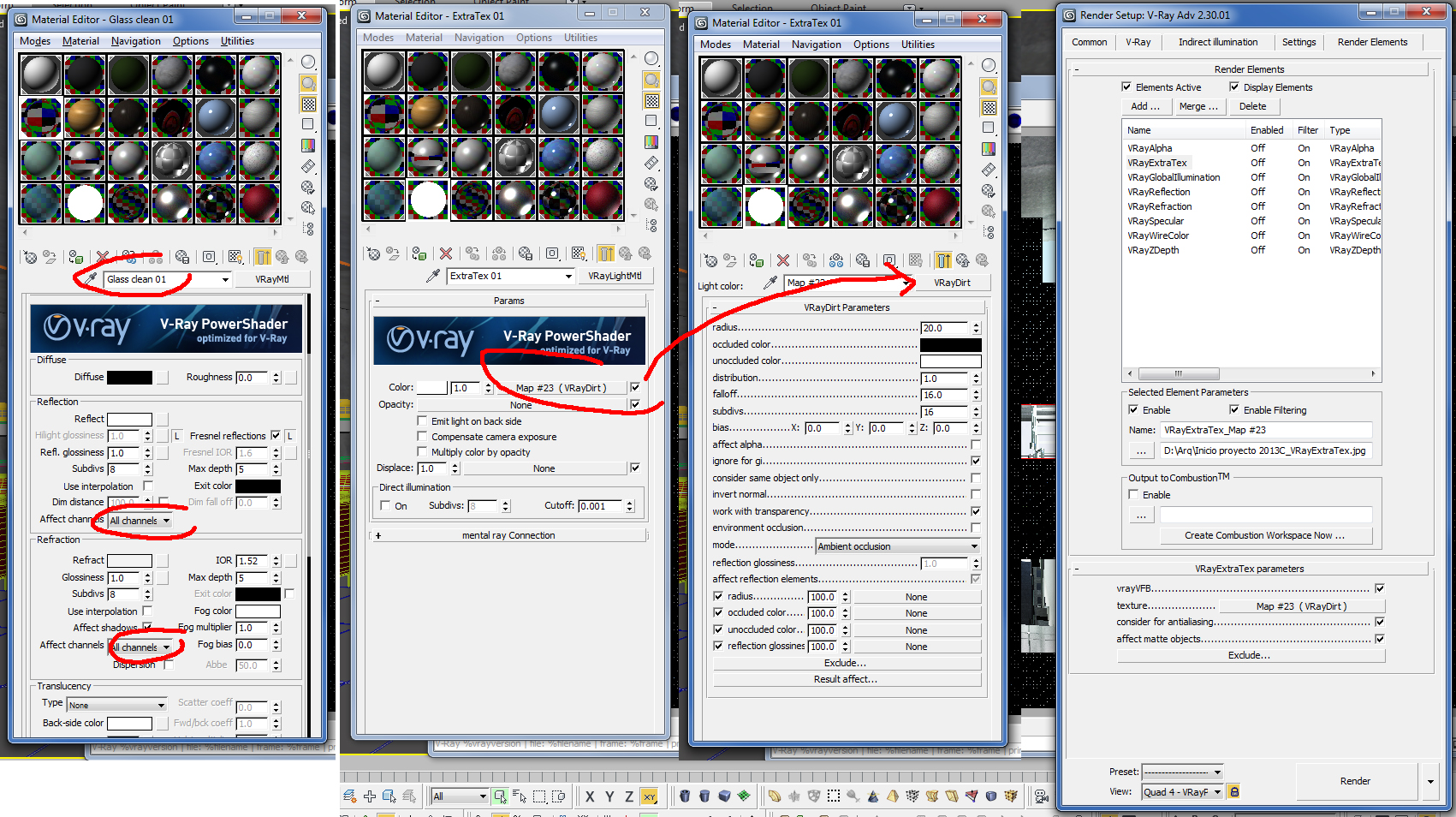

    INFOGRAPH3D: A eso me refería exactamente. Uso un Vray dirt como ambient Occlusion.
    He marcado all channels en el material de vidrio y activado work with transparency en el Vray dirt, pero el resultado ha sido el mismo
    Dejo un pantallazo de los materiales a ver si veis algo raruno. Gracias.

    Bueno, primero gracias a lo que dijo Infograph3d vi tu imagen de materiales y vi que en refraction tienes marcado All Channels, hasta ahí.bien. Pero no se debe usar All chanels en reflection, debes usar Color Only o Color+alpha. También debes excluir el vidrio en Vray Dirt y listo. Saludos, y nos avisas que tal te fue.

    Pues anda qué si te digo que no me funcionado. BINGO. Mira qué ya había probado lo de excluir los vidrios de la lista de extra-tex pero sin haber cambiado las reflections a all channels. Al final ha sido un mix de todo. Muchas gracias 3djdavid e infograph3d. Damos el tema por resuelto totalmente.
    A trabajarr. Saludos.
