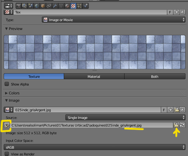

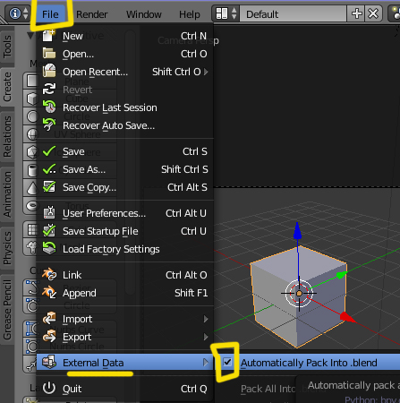

    Que siempre aparezcan las texturas
    Cuando pones una textura de imagen se hace a través de una ruta donde le indicas las carpetas y por último el archivo.
    Si cambias esa ruta es normal que luego no lo encuentres.
    Para solucionar eso, o mejor dicho, para evitar que pase eso, puedes empaquetar las texturas en el BLEND.
    Esto te subirá el tamaño (pues sumara la textura) pero ya no lo perderás nunca y podrás mandárselo a otra persona, pues ira la textura dentro del blend.
    Con solo pinchar en la cajita qué hay al lado de la ruta, ya se empaquetara, o bien se lo puedes indicar desde File > External Data.

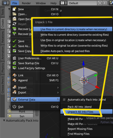

    Se me olvidaba, si quieres desempaquetar o hay que modificar la imagen con el Texture Paint, tienes la opción Unpack con diferentes opciones, como creer una carpeta nueva (Texture) donde esempaquetara las imágenes.

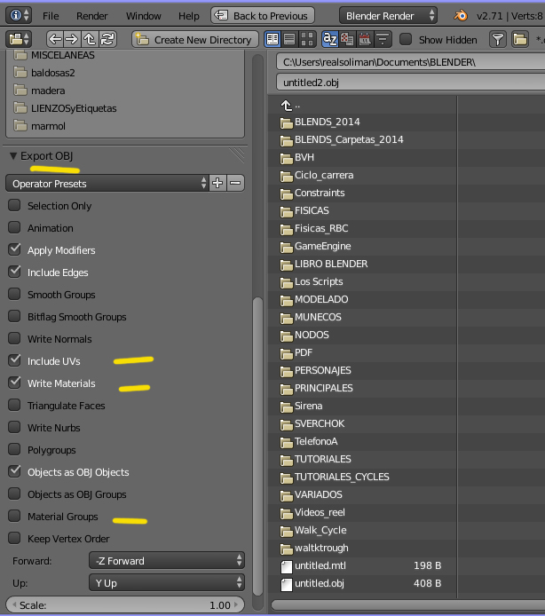

    Gracias también por eso Solimán. Otra pregunta qué me ha surgido ahora mismo referida a esto. Cuando exporto mi modelo a obj, no aparecen las texturas, ¿cómo hago para qué aparezcan ahí también siempre?
    Muchas gracias.

    Cita Iniciado por Frank3D Ver mensaje
    Muchas gracias.
    Cuando se exporta desde Blender un objeto en formato OBJ se crean dos archivos. Uno con la extensión (*.obj) y otro con la extensión.mtl
    No sé qué información guarda ese segundo archivo, pero si le has puesto un color (material) el OBJ cuando lo abres en otro programa lo reconoce. Y lo que no estoy seguro es si le añades una textura de imagen si la información la guarda igual o es diferente, pero si exportas algo con UV creo que hay que adjuntar con el archivo OBJ la textura qué tengas puesta de imagen.
    Supongo que cada programa lo detectara diferentemente.
    Cuando hagas un Export > OBJ mira en la panel que sale a la izquierda donde hay varias opciones para marcar (ya vienen algunas marcadas).

    Question Que siempre aparezcan las texturas
    Disculpa Solimán, pero no he conseguido eso. He marcado lo que me has dicho y me siguen saliendo blancos los objetos a los que les puse texturas.
