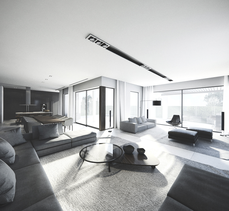

    Muchas gracias por tu respuesta, aquí adjunto una imagen de la maqueta qué justo estamos preparando para él proyecto de diseño. Como puedes ver hay grandes ventanales y nos interesa ver el exterior, porque hay mobiliario. El único problema es que con el zdepth, podría funcionar muy bien, pero no pasa de las ventanas ya qué estas tienen material Vray con refract, en el mapa de ZDepth se para en las ventanas, alguna solución?
    Muchas gracias.

    Ok.
    Solucionado, hemos modificado las propiedades del material y todo perfecto, gracias por la ayuda ;P
