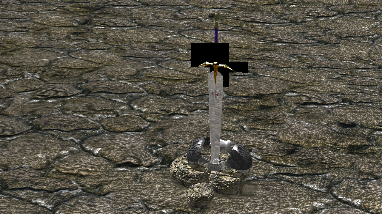

    Hola gente estoy haciendo una espada qué es de una serie anime claymore y la verdad no sé cómo iluminarla por que la quiero hacer la iluminación de la fotografía que adjunté, pero no tengo idea de cómo hacer que se vea tan oscuro el fondo y también que la luz tire como esos rayos de sol como en la fotografía, y también en el render que adjunte pasa qué cuando hago el render hay una parte arriba de la espada qué me aparece como error como todo negro y no sé por qué. En la iluminación le cuento que he puesto una luz de ares con tres spot con halo, desde ya a los que respondan gracias.

    El fallo que dices, creo que lo que pasa es que no ha terminado el render.
    Esa zona, por lo que veo, debe tener el Mirror o transparencia activada y esto puede hacer que esa zona en concreto, tarde bastante más en renderizar que el resto.

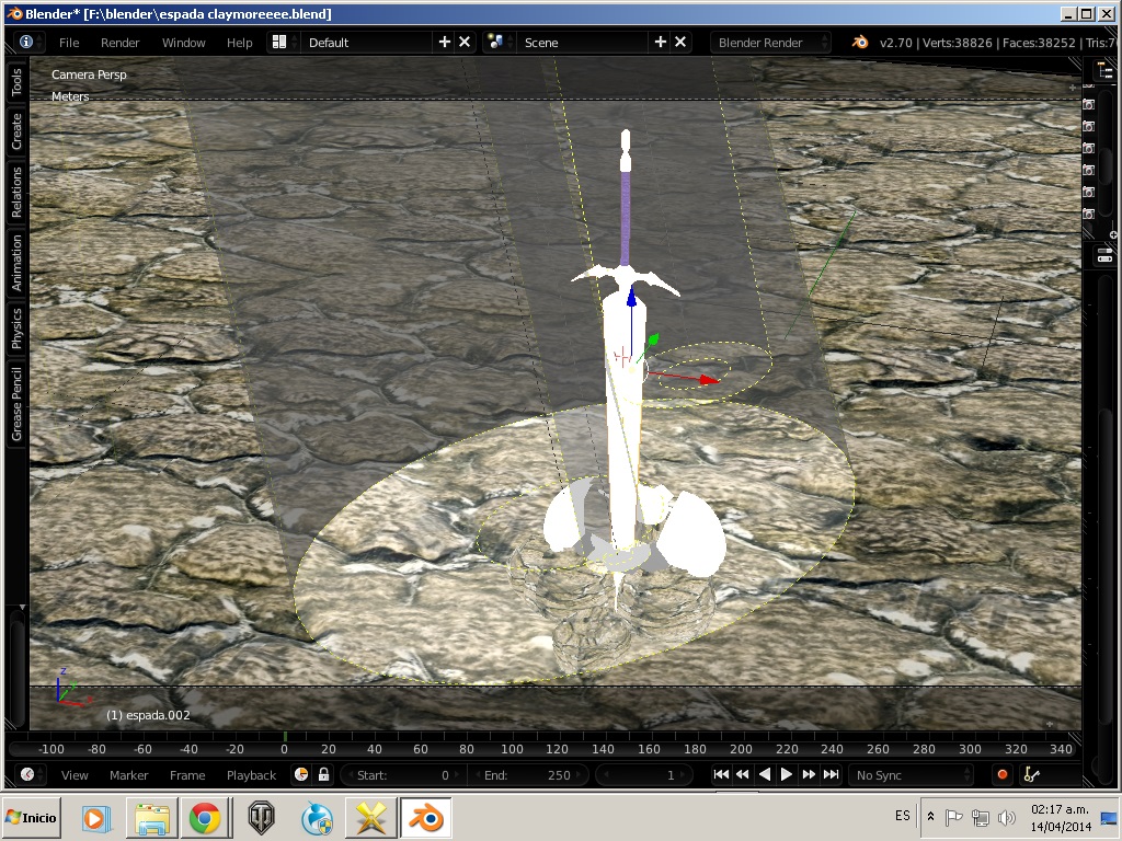

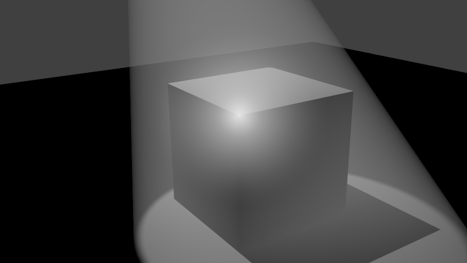

    Hola. Ahora qué estoy estudiando las luces. He visto la cuestión y he hecho una prueba, aunque es muy primitiva y no sé si ayudará algo.
    En la imagen sólo hay una luz Spot, en la qué he activado la opción Halo. Luego, para añadir ese reflejo (bastante artificial en este caso), he añadido un punto a la escena (borrando todos los vértices menos uno de cualquier objeto), lo he colocado pegado a un vértice, y luego, en la pestaña de materiales lo he definido también como tipo Halo, jugando con sus opciones hasta darle la intensidad deseada.
    Desde luego que el modelo no tiene nada que ver. Muy buena la espada.

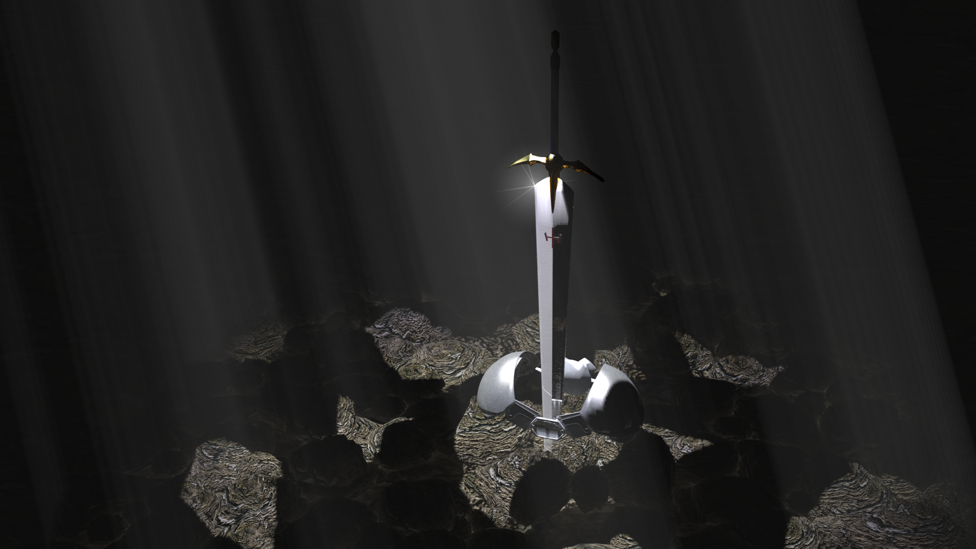

    Aquí les dejo este render de cómo quedo, las luz para mí quedaron bien use el halo para él brillo y una luz spot con halo y una luz foco con muy baja energía, El error era qué estaba puesta la opción de texturas de caras en las opciones de material en el piso y el mango de la espada y lo saque, pero igual, no sé por qué se hacía el error, ahora viendo como me quedo no sé por qué quedo algo diferente las piedras del piso, por favor si me pueden dar su opinión y gracias a los que respondieron.
Nombre: espada 3.png
Visitas: 241
Tamaño: 7.92 MB
    22,341
    Espada como iluminar?
    No sé si poniendole un poco de Environment Lighten en blanco se vería mejor, auque a lo mejor pierde un poce de fuerza el Halo.
    O poner una luz Point muy suave, lo que no sé si con sombra activada o no. Habría que probarlo.

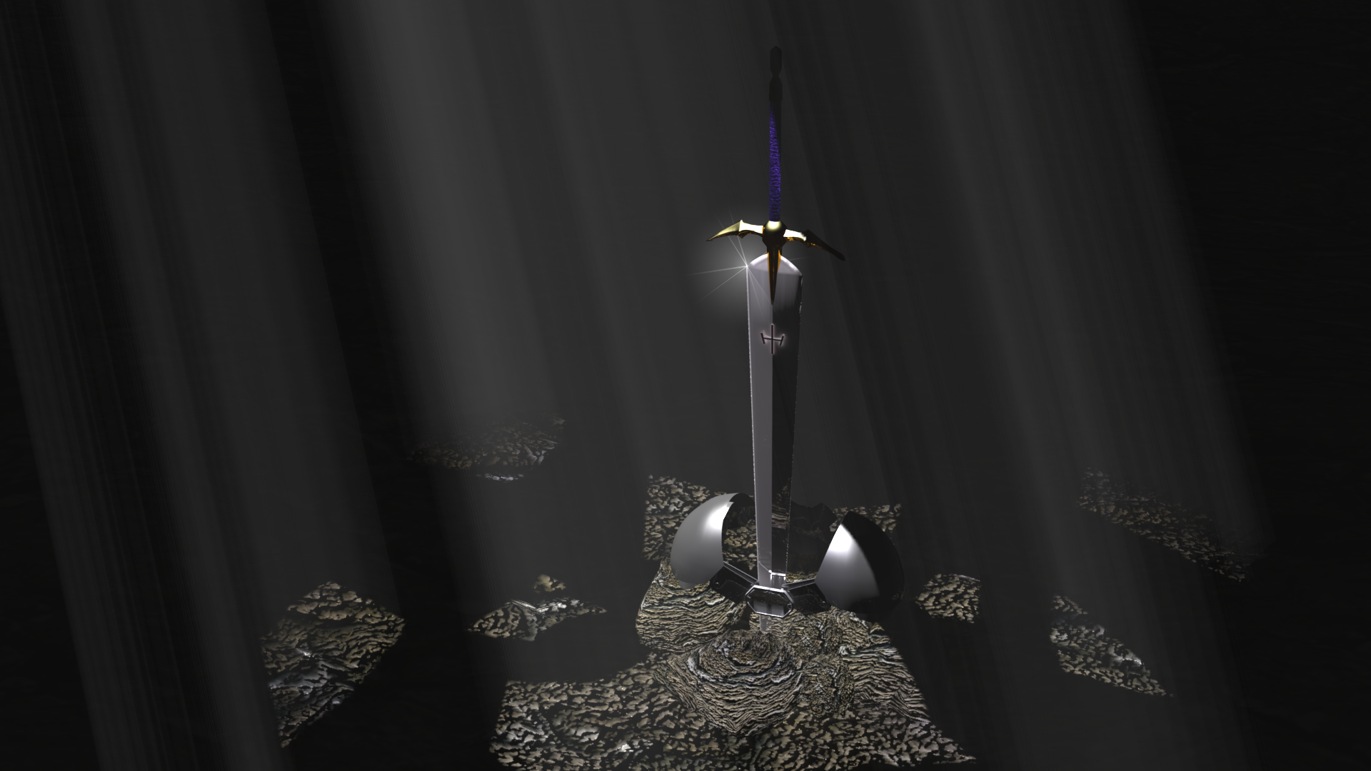

    Hola gente aquí les dejo lo que pude hacer, le he cambiado las piedra, le pude un poco de environment lighting, y también mucho más indirect lighting con más pasadas y le agregue una luz point muy baja con sombra, a ver qué les parece.

    No lo veo mal respecto a la fotografía que quieres emular.
    Grandes consejos técnicos no podría darte porque soy bastante novato, pero como observador de a pie, creo que aún se echa en falta más sensación de realismo (pero bueno, el modelo en el que te inspiras tiene ese mismo estilo). Para explicarme un poco, es como si se perdiera detalle y veracidad al pasar de tu modelo en bruto al render final con la iluminación especial. A lo mejor, por lo dicho, probaría también a crear una versión más personal en cuanto a iluminación.

    El problema de los materiales con tanta reflexión (como el de la hoja de la espada) es que, si no hay nada en el entorno que reflejar quedan bastante pobres y la escena pierde fuerza.
    Una solución sería meter delante una luz que afecte solo a las reflexiones y no al diffuse para qué se vea el reflejo en ella (si te fijas, en el dibujo que has puesto de referencia digamos que hacen algo parecido, simulan una reflexión fuerte en uno de los laterales dé la hoja).
    Otro solución es que pongas delante de la espada y que quede fuera de cámara, más objetos con material de roca para qué esta se vea reflejada en ella.
    Y abría aún otra solución que es iluminar directamente la escena mediante HDRI (si te buscas alguna imagen de caverna o así te quedaría de lujo).
    Ánimo que va bien la cosa.
