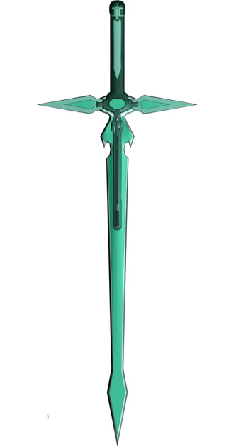

    Hola buenas, soy nuevo en la comunidad y en el mundo del modelado 3d, mi primera meta que me eh propuesto es poder crear esta espada con la siguiente referencia:

    Me gustaría que me recomendarais la mejor forma para modelar para un novato como yo, gracias.

    Thumbs up Como empezar modelando una espada
    Hola y bienvenido, bueno, yo comenzaria colocando la imagen como background en el viewport Alt+b, en top, luego ir a shape y dibujar el contorno sin considerar el mango, ya que este lo haría con un cilindro, a esa línea creada le aplicaría extrude y kuego lo convierto a Edit Poly y edito, como partida. Saludos y espero te sirva.
    Buenas, yo lo haría poniendo la imagen en un plano con las dimensiones que tiene la imagen, luego botón derecho y en objet propertis deselecciona Frozen in grey y dale a freeze.
    Con esto tienes para tener la referencia y que no puedas moverla.
    Después crea un plano que sea la hoja de la espada, humilde en Edit Poly y mueve los vértices cómo se necesite.
    El mango como te dijeron con un cilindro convertirlo en Edit Poly y ha extruir, cortar y biselar hasta conseguir el resultado.
    Tanto la hoja como el mango si son simétricos solo tendrás que modelar un lado y luego darle un modificador Symmetry para generar el lado opuesto. Un saludo.

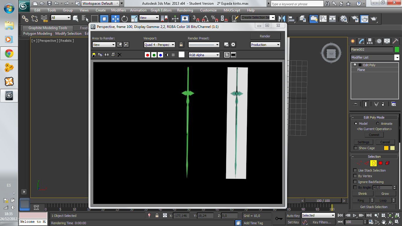

    No entiendo si intentas ofenderme o no sé, desde luego exprésate mejor por favor por que por tu comentario parece que no tienes ni un mínimo de educación y de cultura, en ningún momento eh pedido dibujar una espada, solo eh pedido ayuda por que soy nuevo como todos lo hemos sido, así que, escribe de nuevo tu mensaje y que sea entendible porque no sé que intentas decirme. Por cierto, para la primera y segunda persona muchas gracias ya eh comseguido llegar hasta aquí:
Nombre: Sin título.png
Visitas: 587
Tamaño: 188.2 KB
    Solo me queda hacerle profundidad y la simetría y ya estará listo.
    Buenas, no hagas caso al tal Richi. Para su forma de publicar es un troll o alguien con mucho tiempo libre. Para darle volumen selecciona las caras y aplica un bevel. De todas formas, yo habría usado un Spline para dar la forma y luego un modificador bevel.
    Muy buena idea, se me da mejor el modelado con Spline, pero el bevel lo desconozco, sabes cómo puedo aplicarlo, gracias a las dos últimas personas por aclararme lo del usuario Richi la verdad sus mensaje inútiles solo ensucian la comunidad.
    Creas una Spline siguiendo el contorno de tu espada. Una vez el contorno está cerrado te vasa a la lista de modificadores y busca uno que se llama bevel ya está, juega con los parámetros que veras que es muy simple.
