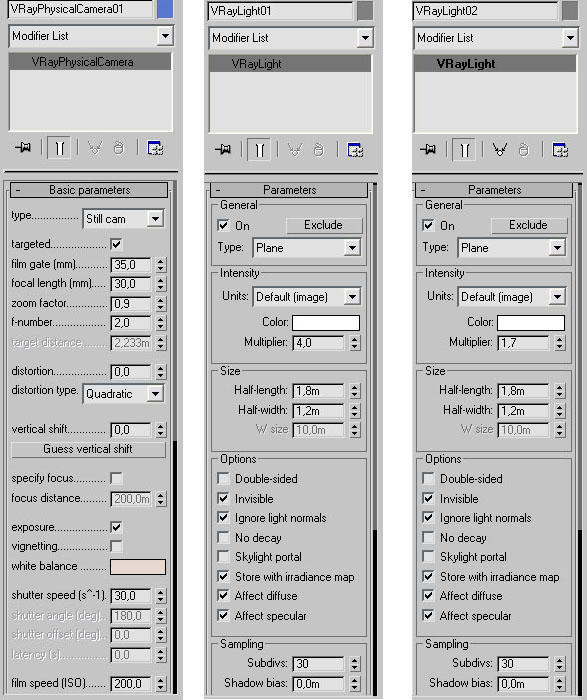

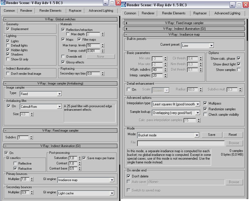

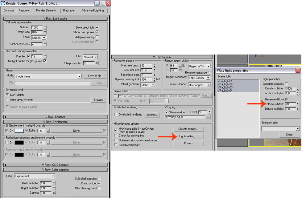

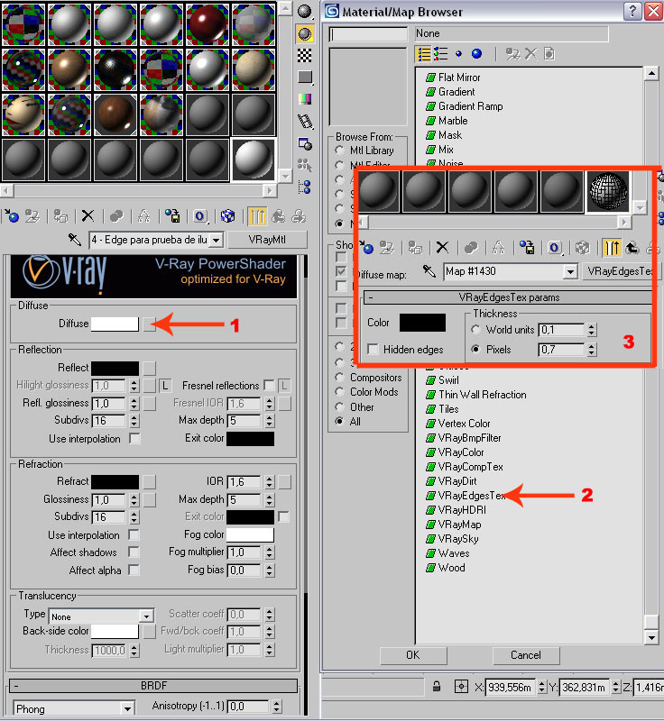

    Como iluminar?
    Los parámetros cambian según el ambiente que estés renderizando, pero te puede servir este enlace, creado por Leandro sp. Estos parámetros para render final.
Nombre: 25672837xi1.jpg

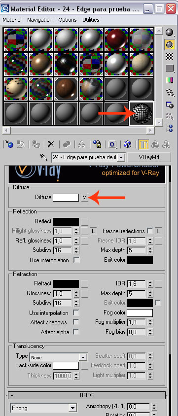

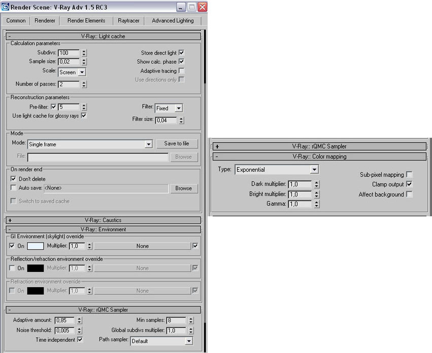

    Como iluminar?
    Mas parámetros para hacer pruebas, de leandrosp estos son parámetros para pruebas.
