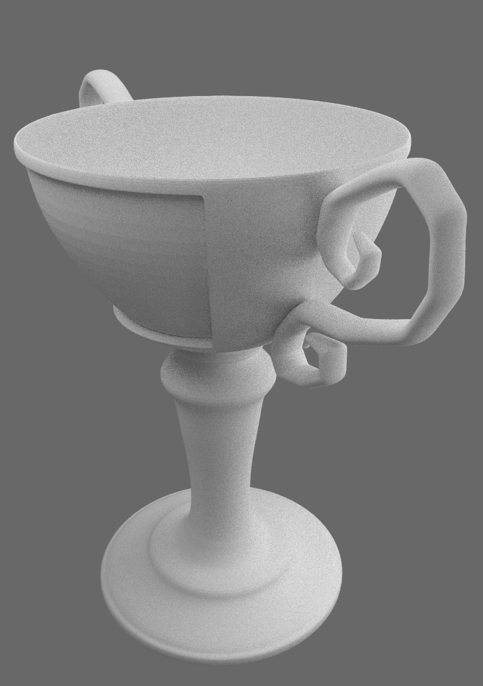

    Llevaba un tiempo sin coger Blender o cualquier programa de modelado y 3D. El caso es que lo he cogido y me he metido en la cabeza hacer un proyecto y parte del mismo no puedo solucionarlo porque. ¿lo adivinais? SI, no tengo ni idea xD
    ¿En qué consiste mi problema? Resulta qué estoy haciendo una Copa, como si fuera una copa de la Champions, y una de las partes que quiero añadir es una asa en forma de Ornamentacción ¿Ornamentacción? Si, con detalles, florituras, zonas ovaladas, en espiral, Y ya puestos pues me gustaría aprender la técnica de modelado para futuros proyectos.
    Esto es lo que tengo ahora mismo conseguido (lo sé, es feo, ahorraros comentarios T. T)

    Buenas. Para ese nivel de detalle yo pensaría en esculpir o en aplicar un desplazamiento a la malla vía una imagen.png. Un saludo.

    Aprender técnicas de modelado, sobre todo con polígonos no esculpidos y empezar con una columna corintia, es como decir voy a aprender a caminar y para ello me voy a ir a la luna.
    ¿Qué se puede hacer? Pues seguramente, pero te costara menos si te lo planteas con cosas menos complejas. Solo pensar cómo hacerlo de una sola pieza, léase que no hay geometría qué digas, como no se unirlo, lo dejo aquí de pegote, sin esculpir y con una topología correcta, me está dando dolor de cabeza.
    Por decirte algo que te sirva (que ya sé que lo anterior no te va a servir porque tú quieres una copa recargada y punto) pues lo más fácil de hacer son las virutas, con extruir varias caras e ir girándolas ya tienes la forma general y luego esculpiendo puedes hacer las líneas que lleva cada viruta.
    Las espirales me parece que hay métodos más sencillos, pero te diría que extruyendo una cara le puedes dar la forma a la espiral, extruyes el conjunto, para obtener el bloque y después con un modificador de deformación haces un Taper para afilarlo y después puedes añadirlo a la copa con Edge Bridge (o algo así).
    Es más complejo que las explicaciones que he dado, pero espero que te sirva de ayuda, si me ánimo subo unas imágenes (que estoy muy vago), ni que decir tiene que si se te da bien esculpir (a mi se me da fatal), esculpas, es la solución más sencilla, pero se necesita ser más artista. Un saludo.

    Bueno, no es que quiera aprender a modelar, el modelado es algo que ya tengo ciertamente dominado (dentro de lo que cabe) y digamos que estas formas es lo que me presentan más dificultad. Me imagino que no habrá una forma específica de hacerlo y será solo mucho trabajo, cuidado y despacito Igualmente puse este mismo problema en el foro Blenderartists y me han dado muy buenos enlaces. Los dejo aquí para uso y disfrute colectivo.
    http://Blenderartists.org/forum/show...41#post1937041.
    http://Blenderartists.org/forum/show...nd-retopology).
    Yo creo que estos enlaces son la clave. Gracias por comentar.

    Magníficos enlaces, en uno de ellos explican con más acierto lo que yo intentaba decir, he creado una de esas espirales, pero no me ha quedado como quería, he dejado por ahí algún triángulo y lo que es peor algún pole(vértices en los cuales convergen 6 aristas o más), pero bueno, no quería perder mucho tiempo y lo único que quedaría seria unirlo a la copa con un Bridge Edge Lopjugando con profiley profile shape, para qué nos haga la forma un poco automáticamente. Ahí va la secuencia:

    La verdad es que saber modelar cosas tipo barroco mola mucho, porque te sirve para hacer muebles exportando a un archivo que pueda interpretar una máquina CAM, pero claro tiene que ser todo geometría real, no valen texturas, a no ser que sea en plan Displacementy sean aplicadas antes de exportar. Un saludo.
