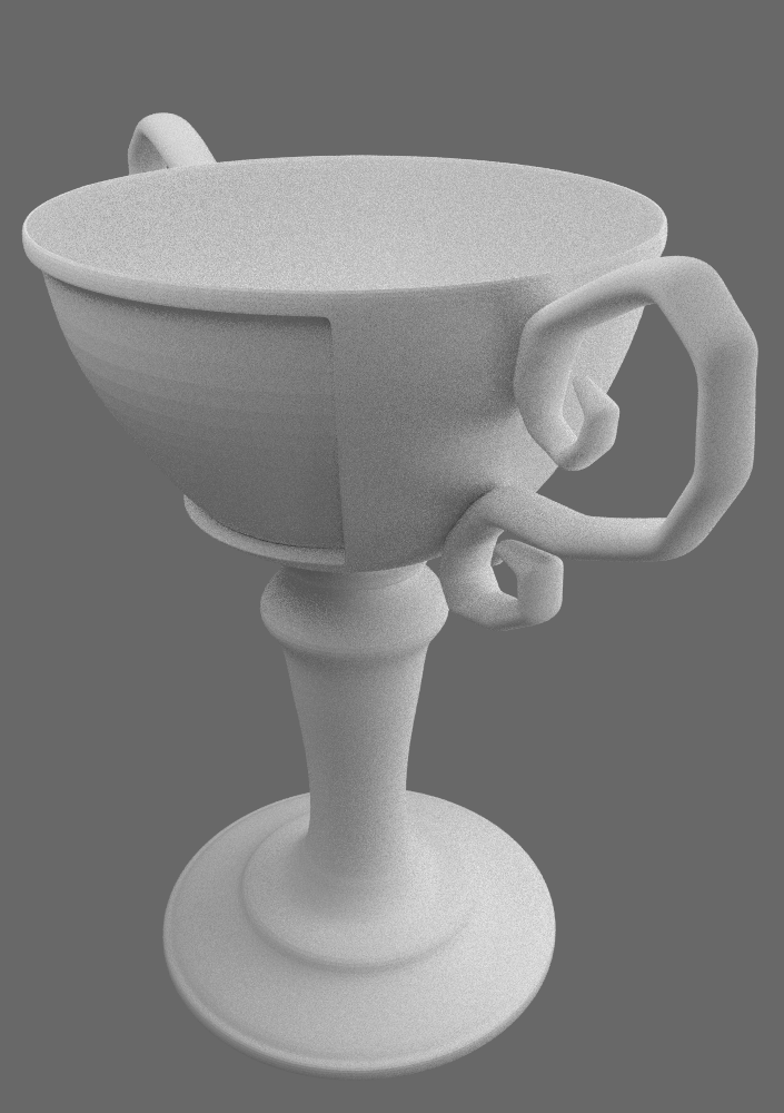

    Llevaba un tiempo sin coger Blender o cualquier programa de modelado y 3D. El caso es que lo he cogido y me he metido en la cabeza hacer un proyecto y parte del mismo no puedo solucionarlo porque. ¿lo adivinais? SI, no tengo ni idea xD
    ¿En qué consiste mi problema? Resulta qué estoy haciendo una Copa, como si fuera una copa de la Champions, y una de las partes que quiero añadir es una asa en forma de Ornamentacción ¿Ornamentacción? Si, con detalles, florituras, zonas ovaladas, en espiral, Y ya puestos pues me gustaría aprender la técnica de modelado para futuros proyectos.
    Esto es lo que tengo ahora mismo conseguido (lo sé, es feo, ahorraros comentarios T. T)

    Espero ansioso. Gracias y Saludos.

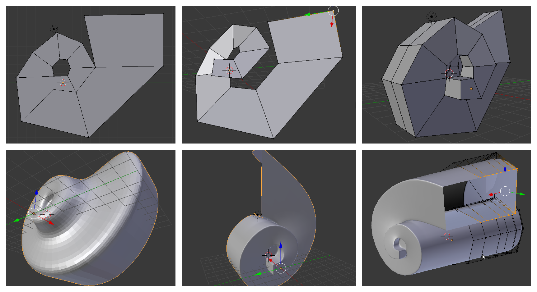

    Magníficos enlaces, en uno de ellos explican con más acierto lo que yo intentaba decir, he creado una de esas espirales, pero no me ha quedado como quería, he dejado por ahí algún triángulo y lo que es peor algún pole(vértices en los cuales convergen 6 aristas o más), pero bueno, no quería perder mucho tiempo y lo único que quedaría seria unirlo a la copa con un Bridge Edge Lopjugando con profiley profile shape, para qué nos haga la forma un poco automáticamente. Ahí va la secuencia:
Nombre: 001-Espiral.png
Visitas: 2660
Tamaño: 442.4 KB
    La verdad es que saber modelar cosas tipo barroco mola mucho, porque te sirve para hacer muebles exportando a un archivo que pueda interpretar una máquina CAM, pero claro tiene que ser todo geometría real, no valen texturas, a no ser que sea en plan Displacementy sean aplicadas antes de exportar. Un saludo.
