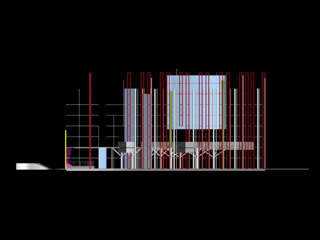

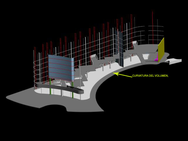

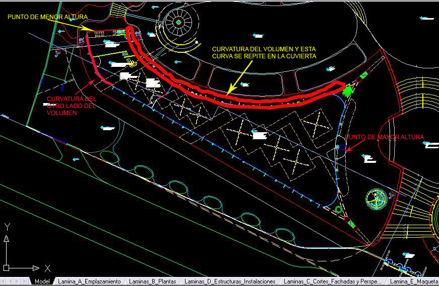

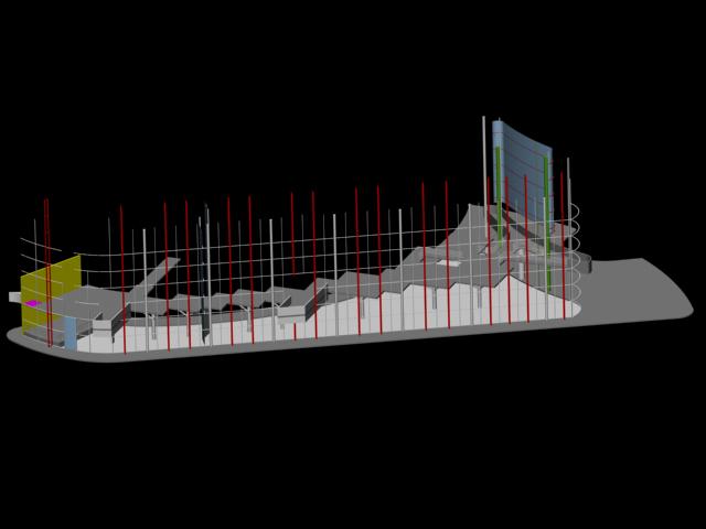

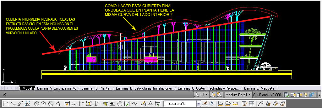

    Bueno el problema es que diseñé un proyecto en 2d AutoCAD que está compuesto por líneas curvas y rectas, y en fachadas y volumetría tiene variaciones en alturas hay volúmenes que comienzan con una altura y terminas en una distinta, este es mi problema, cómo hacerlas, también el protector tiene una cubierta que esta sobre los volúmenes a un altura determinada, pero es ondulada, ahí también no sé cómo modelar ok, les adjuntaré algunas fotografías de AutoCAD para que vean el diseño y un poco el proceso en 3dsmax.

    Hola Rappaniu lo que pasa es que estoy modelando en 3dsMax pero no que no puedo hacer es este volumen curvo con pendiente, o sea trata de fijarte en la imágenes co es en planta y en vista ok, gracias.

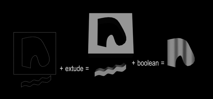

    No sé si entendí bien, aquí una solución no es la mejor, pero al menos es una solución después se humilde en malla editable y se arregran los vértices que queden mal.
