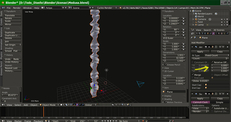

    Hola, cómo hago para qué un objeto transformando su rotación, vuelva a poner sus coordenadas como globales. Así al aplicar el array no me encuentro con líos.

    No estoy seguro de a lo que te refieres, pero imagino que con un CTRL-A, rotation, soluciones el problema. Saludos.
    Si, le cambiara las coordenadas a las que tenga en la escena.
    Ctrl+A > Rotation&Scale.

    Sí, eso era, lo que hace es cambiar los ejes del objeto a ejes globales, gracias.
